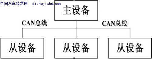

  基于CCP协议的ECU标定采用主-从通信方式,主设备通过CAN总线与多个从设备相连,如图1所示。其中主设备测量标定系统MCS(Measurement Calibration System),从设备是需要标定的ECU。根据CCP协议,主设备首先与其中一个从设备建立逻辑连接。建立逻辑连接后,主、从机之间所有的数据传递均由主机控制,从机执行主机命令后返回包含命令响应值或错误代码等信息的报文。任何一个从机都可以定时地根据由主机通过控制命令所设置的列表来传递内部的数据。所以说数据的传递是由主机初始化,由从机来执行,并且是由固定的循环采样频率或事件触发的。

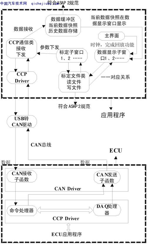

  基于CCP的ECU标定系统工作原理如图2所示,对部分控制参数进行调整后,通过一个USB转CAN的驱动模块就可以将数据送到发动机ECU当中,ECU收到控制信号后,通过内部处理又会由驱动模块返回ECU内部重要的数据到平台上显示,标定软件与发动机ECU的通信符合CCP标定协议。
  图2标定系统工作原理图
  CCP通信部分调用CCPDriver,为标定软件实现与ECU的通信,包括将用户指定的标定参数下载到ECU、接收ECU的测量数据供数据显示子窗口使用。

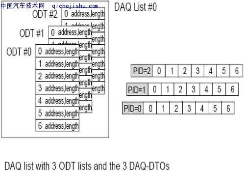

  DAQ传送的数据由一系列表来组织,这些表被称为ODT(Object Descriptor Tables)。每个ODT表含7个元素,可描述7个ECU内部参数的相对地址及数据长度等属性。这些被ODT描述的参数,就是需要从设备用DAQ-DTO帧周期发送给主设备的被监视数据;而这些属性被称为“参数描述”,它们可帮助从设备DAQ处理代码确定该参数的当前值,如图3所示。ODT中描述的参数,及各参数的“参数描述”由主设备通过CRO命令写入。当从设备的DAQ机制被启动时,从设备按主设备要求的周期,将每个ODT表描述的ECU参数当前值顺次放入相应的DAQ-DTO帧中,并发送给主设备。

  标定系统的软件设计主要分为两个部分:CANDrvier和CCPDriver。本方案的ECU采用MC9S12Dg128,因此可以直接应用芯片CAN模块提供的接口发送CAN数据。CCPDriver是标定系统的核心部分,它主要通过调用CANDriver实现与上位机标定软件的通信,从而进行对ECU的在线标定。
