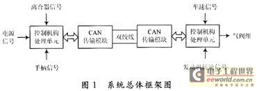

随着社会经济的快速发展,城市交通日益繁忙,交通安全问题越来越受到人们的重视。在车辆行驶过程中,驾驶员必须根据道路、交通条件的变化,及时对车辆行驶方向和行驶速度进行调节,使汽车获得良好的行驶性能和燃油经济性能。频繁换档使驾驶员容易疲劳,注意力分散,致使交通事故增加。本文介绍了一种基于CAN总线的客车轻便换档系统的设计,利用机电一体化技术实现了客车换档的轿车化。系统主要是结合客车的换挡系统进行的开发设计,包括前后两个节点,前置节点为手柄控制发令节点,后置节点为执行控制节点,系统总体框架图如图1所示。

系统的主要控制过程为:前置节点根据手柄位置的不同以及离合开关的开合实时采集信号并经过逻辑判断处理成档位命令,通过CAN总线传输到后置节点,后置节点接到档位命令后,结合车速、发动机转速及当前挡位对换档时机进行判断,然后向执行器发出动作指令。执行器按指令要求使相应的电磁阀开始动作,从而控制对应气缸动作,来实现挡位的变换。在挡位转换完成后,还要对反馈信号处理,确定换挡动作完成后,再做出下一步的操作。车型有5个上挡位和一个倒挡位,采用电控气操作方式,其具体挡位与电磁阀位置如图3所示。
