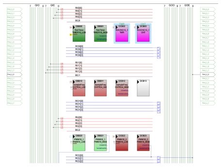

设计过程中用到的模块主要有:ADCINC12、CMPPRG、DAC8、INSAMP、PGA、PWM16_1、PWM16_2、Timer16、Counter24。它们的位置和相互之间的连接方式如图2所示。其中,模数转换模块ADCINC12用来将温度传感器采集到的模拟信号转化数字信号,用于传感器输出量的修正;电压比较器模块CMPPRG、反向放大器模块INSAMP和增益可编程放大器模块PGA三个模块与外围的若干电子元件一起构成三点式正弦波振荡回路;数模转换模块DAC8用于产生传感器的电压输出信号;脉宽调制模块PWM16_1用于数模转换模块DAC8的时钟源,提高了数模转换的精度;脉宽调制模块PWM16_2用于产生传感器的频率输出;定时器模块Timer16和计数器模块Counter24用于计算输入信号的频率。
[url=http://www.diybcq.com/data/10-11/20755211011120/1289438739_13aeaec1.jpg][/url]
图2:用户模块图
