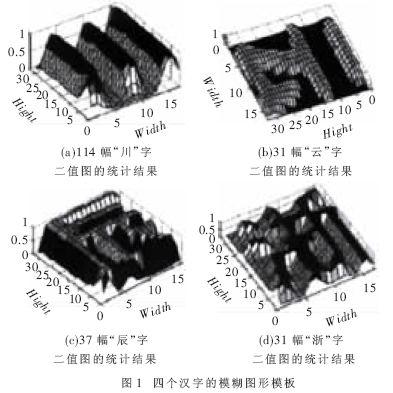

对每一个车牌的汉字字符,选取n幅质量较好的参考图。将这n幅参考图规格化为17×33的标准大小后进行二值化处理,得到标准参考图fi(x,y)。因此每个车牌汉字字符都有n幅由0、1所组成的二值图像。将这n幅二值图像对齐后叠加,再进行归一化。得到的模糊图形F(x,y)。四个汉字的模糊图形模板(不同方向的视觉效果)如图1所示。
该模糊图形上每一象素点实际上都对应着一个概率值,该概率值代表白色目标(汉字笔划)在该点出现的可能性。例如在模糊模板中若某一点值为1,表明在所有参加统计的二值图形上汉字笔划都经过该点,其为白色目标象素的可能性是100%,为黑色背景象素的可能性是0;反之亦然。进行匹配识别时,对一幅切分后的待识别汉字灰度图,将其规格化、二值化,然后计算每一象素点与模板的吻合程度,即每一象素点正确匹配的置信度con(x,y)。引入置信度的公式:
