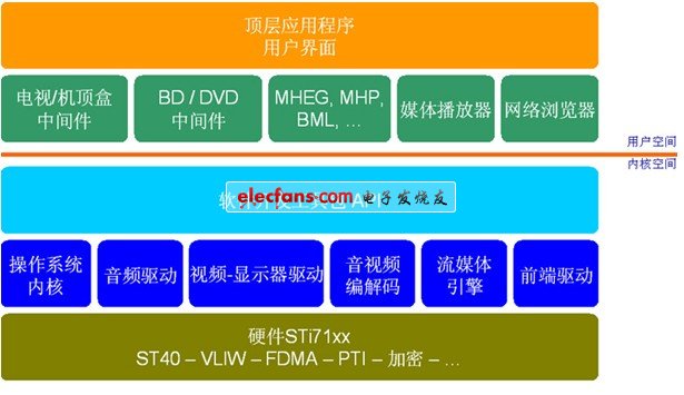

软件是解决如何压低开发成本问题的另一个方面。从头开发一个多媒体软件栈很不划算。数量激增的编解码及封装格式大幅度提高了软件的开发成本。在这个问题上,通过为系统芯片提供软件栈,芯片提供商给予设备厂商大量的开发支持。软件栈整合了前文提到的最常用的音视频编解码软件,驱动程序界面为系统集成商提供了众所周知的API界面,不同于关注所有的硬件特定项目的驱动软件栈,系统开发考虑的要素是操作系统。市场对增强型媒体解码特性和在线访问应用的强劲需求,需要使用一个现有的能够提供大部分应用软件的应用库。这些软件模块叫做中间件,提供者是在中间件内集成知识产权的软件公司或开源社区。
与只有一个DVD的后座娱乐系统相比,操作系统的选择变得越来越难。专有操作系统在代码量和效率方面占有优势,但是需要大量的硬件驱动程序及应用软件开发工作。如果使用大家比较熟悉的操作系统如WinCE或Linux,则有各种各样的应用程序和驱动软件可以使用。因为驱动软件是硬件专用的,所以芯片厂商必须在软件开发工具包中提供驱动程序。在开发工具包中含有运行应用程序所需的全部组件:操作系统、驱动程序和编解码软件。某些开源应用软件像WebKit浏览器或媒体播放器可能被放在包内,以便加快应用开发速度。这些应用程序依赖于视频API的存在,例如,在Linux平台中,必须存在V4L (Linux视频)或 ALSA (先进Linux音频架构)。其它的中间件像DVD-Video或蓝光播放引擎、MHEG、MHP、BML或Java组件可以运行并被轻松地实现在视频API上面,这个过程与所使用的硬件无关。最后,运行用户界面的顶层应用程序将是整个系统的框架,系统开发人员可以在框架里面投入巨大的精力,使其比竞争系统更有独特的买点。片上图形内核支持开发人员创造一个简单易用的互动用户界面。
