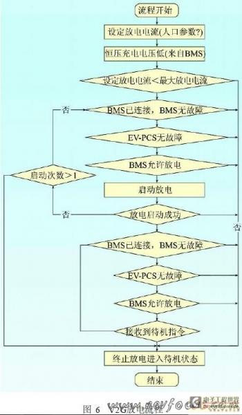

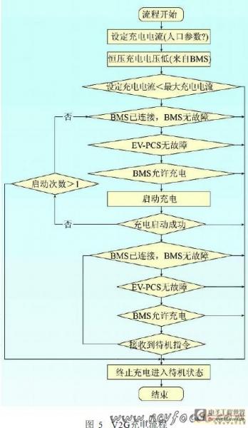

3  V2G充放电流程
V2G充放电流程分别见图5、图6。
用户首先插入IC卡, UT终端通过射频卡读卡器读取用户信息,在人机操作界面上显示卡上剩余电量和上次消费记录情况,待用户设置工作模式及其相关信息后,提示用户正确连接充电插头,并确认启动充电模式或V2G模式。
工作模式确定好后,UT将与EV2PCS确认充放电接口是否正确连接,确认后发送控制信号给EV2PCS,启动充电装置EV2PCS的工作为待机状态,等待后台控制指令。
EV2PCS按用户选择的运行模式执行后台充放电指令,在运行过程中,UT定时获取电表数据、电池组数据并进行计费以及保存数据。当达到用户设置的参数或用户自行终止时,发送停止指令给EV2PCS,控制EV2PCS断电,在人机操作界面上提示用户充放电完毕,用户拔下插头后,可以进行打印票据操作。
