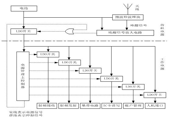

  如OBU这种以嵌入式处理器为核心的系统,其功耗主要由处理器功耗和外围电路功耗组成。考虑实际的运行情况,汽车在公路上行驶的整个过程中,经过收费站的时间是非常短的,OBU只需要在汽车经过收费站时工作,而且工作时间不到一秒钟,其他绝大部分时间都不需要工作。OBU智能电源管理采用电池供电的方法,控制OBU 工作在两种模式,睡眠模式和激活模式;当车进入收费站时,OBU被激活,开始工作,处于激活模式;当交易完成,车离开收费站后,OBU马上停止工作进入睡眠模式。根据这种特点,对电源采用分级管理的策略,即分为待机电源与工作电源,如图2.1。
图2. 1 OBU电源管理分级模块结构图
  同时,为实现进一步的分时供电控制,工作电源模块又按功能模块划分独立电源回路,各个模块电源独立可控,由主控制器统一协调。
  激活的MCU,使用中断编写方式,对各个I/O 进行判断后分时控制,输出各个耗电模块的DC/DC使能高电平信号,分时为射频接收、射频发送、基带电路、IC卡读写、账户管理及人机接口供电;在任一时刻,系统除主控制器外最多只为2 个模块供电,大大减少了系统的功耗。
