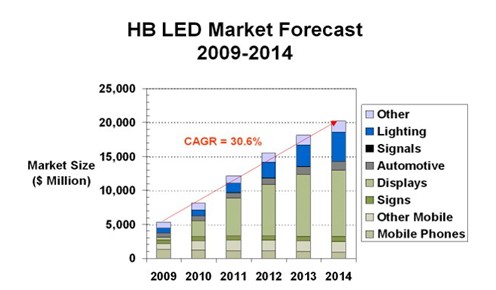

根据 Strategies Unlimited 公司的数据 (参见图 1),到 2012 年,高亮度 (HB) LED 的市场规模预计将达到 120 亿美元,到 2015 年,该市场将增长到 202 亿美元,年复合增长率为 30.6%。目前,用来给显示器进行背光照明的 LED 是这种前所未有的增长的主要驱动力。应用包括高清电视机 (HDTV)、汽车显示器和大量手持式设备。为了保持这种令人惊叹的增长率,LED 不仅必须提供增强的可靠性、更低的功耗和更小 / 更扁平的外形尺寸,而且必须实现对比度、画面清晰度和色彩准确的明显改进。此外,汽车、航空电子设备和航海电子产品的显示器必须最大限度地实现所有这些改进,同时能接受从明亮的太阳光到没有月亮的夜晚等多种环境照明条件。这些由晶体管液晶显示器 (TFT-LCD) 实现的显示应用包括信息娱乐系统、计量表和种类繁多的仪表显示器。用 LED 对这些显示器进行背光照明引起了一些独特的 LED IC 驱动器设计挑战,因为要在多种环境照明条件下优化显示器的可读性。这要求 LED 驱动器能提供非常宽的调光比和高效率转换,同时能承受汽车中相对苛刻的电及物理环境的严酷性。最后,这些解决方案必须提供非常扁平、紧凑的占板面积,同时提高性价比。
图1: 高亮度LED市场预测

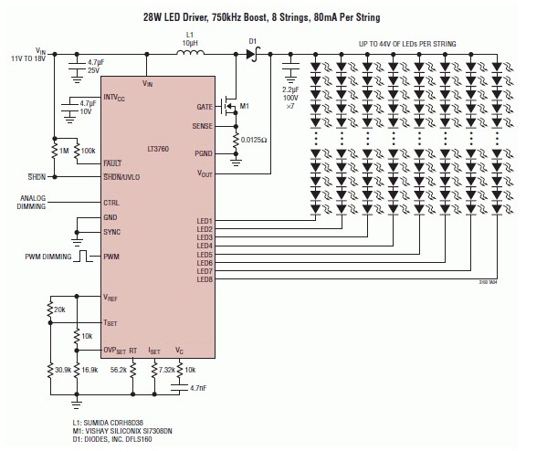

由于大多数汽车 LCD 背光照明应用都需要 20W 至 35W 的 LED 功率,所以 LT3760 设计为满足这些需求。该器件可以将汽车总线电压 (6V 至 18V / 标称 12V) 升高至 44V,以驱动 8 个并联 LED 串 (每串含有 10 个 80mA 的串联 LED)。图 4 显示了 LT3760 驱动 8 个并联 LED 串的原理图,每串由 10 个 80mA 的 LED 组成,总功率为 28W。
图4:  采用 LT3760、效率为 90% 的 28W LED 背光照明电路

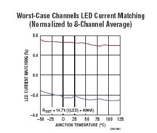

LT3760 采用自适应反馈环路设计,该设计调节输出电压以使其略高于 LED 串的最高电压。这最大限度地减小了通过镇流电路损失的功率,并帮助优化了效率。图 2 中的电路提供高于 90% 的效率。这很重要,因为消除了任何散热需求,从而实现了占板面积非常紧凑的扁平解决方案。就驱动 LED 阵列而言,同样重要的是,提供准确的电流匹配,以确保在整个仪表板上保持背光照明亮度一致。LT3760 在 -40度 至 125度 的温度范围内保证 LED 电流变化不到 ±2%,而且正如在图 5 中能看到的那样,它的典型值较接近 ±0.5%。
图5:  图 4 中的 LED 电流匹配
LT3760 采用固定频率、恒定电流升压型控制器拓扑。该器件采用单个 60V 外部 N 沟道 MOSFET,能驱动 8 串由多达 10 个 100mA 串联连接 LED 组成的 LED 串。其开关频率是可编程的,并可在 100kHz 至 1MHz 范围内同步,从而使其能提供最佳效率,同时最大限度地减小外部组件尺寸。其设计还使该器件能运行 4 串 200mA 的 LED 串或甚至两串 400mA 的 LED 串。每个 LED 串能使用同样数量的 LED,或能以每串不同数量的 LED 非对称地运行。
LT3760 以高达 3,000:1 的调光比和通过控制引脚的模拟调光 (提供高达 25:1 的调光比) 提供直接 PWM。在需要高达 30,000:1 调光比的应用中,这两种调光功能可以结合起来,以达到所需调光比。似乎随着汽车显示器技术的完善,大多数制造商都更喜欢使用较高的 LED 电流 (50mA 至 100mA),以使显示器在明亮的环境照明条件下更可读,同时更喜欢使用较大的调光比,以补偿不断变化的环境照明条件。
此外,LT3760 有集成的保护功能,包括开路和短路保护以及一个 /FAULT 诊断引脚。例如,如果一个或多个 LED 串开路,那么 LT3760 就会调节其余的 LED 串,并将 /FAULT 引脚设定为高。如果所有 LED 串都处于开路状态,那么该器件仍会调节输出电压,而且在两种情况下,都会将 /FAULT 引脚设定为高。类似地,如果在 VOUT 和任何 LED 引脚之间发生短路,那么 LT3760 就立即断开该通道,并继续调节其余通道。停用该通道可保护 LT3760 不受大功率热耗散的影响,并确保可靠工作。为了实现额外的 LED 保护,LT3760 的 CTRL 引脚允许通过 LED 串的环境温度设定 LED 电流降额曲线。一个放置在靠近 LED 处的 NTC 电阻器随着温度升高降低 CTRL 引脚电压,从而降低了 LED 电流。其他优化可读性的特点包括停机时输出断接、可编程欠压闭锁、微功率停机和内部软启动。
