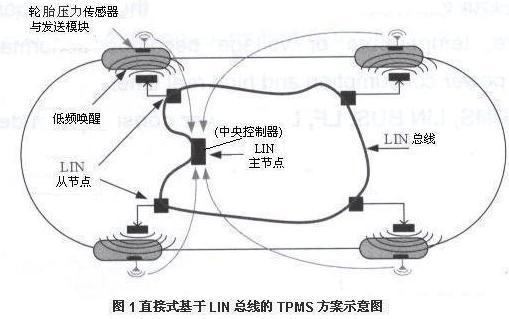

          由于将研讨LIN总线应用于TPMS,并用MCU、RF和传感器实现TPMS见图1直接式基于LIN总线的 TPMS方案示意图。而实用 TPMS示意的轮胎气压监测系统,是由与轮胎阀一体的4个讯号发射器、收讯天线、收讯器及讯号显示仪四类部件组成的。为此有必要先对汽车应用的LIN总线 有关技术作介绍。

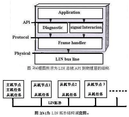

          针 对汽车应用的LIN 1.0(本地互连网络)和LIN 2.0总线系统,它的目标是低成本应用,除了TPMS外还有电动门、电动窗、侧镜、雨刮器、座椅安全带报警、外部照明等。LIN总线的传输速度最大为 20kbps,而且它在单通道总线环路中最多能支持16个节点,总线电缆的长度最多可以扩展到40米。LIN足一种基于通用SCI(UART)字节接口的 单线串行通讯为协议。图2(a)框图所示为LIN总线API到物理层的结构。而LIN总线的主要特征为:—个主节点、多个从节点的概念,无需总线仲裁;低 成本:基于普通UART/SCI接口硬件;自同步,在从节点中不用晶体振荡器或陶瓷振荡器时钟;保证信号传输的延迟时间;低成本单线实现连接;速度高达 20kbps;基于应用交互作用的信号;LIN总线的驱动/接收器规范遵从IS09141标准。
          2.12LIN拓扑结构
          LIN 采用单主机多从机模式,一个LIN网络包括一个主机节点和若干个从机节点。(由于过多节点将导致网络阻抗过低,一个L1N网络中节点总数不宜超过16。) 主机节点既包括主机任务也包括从机任务,从机节点都只包括从机任务,如图2(b)为LIN拓扑结构示意图。主机节点也可以通过网关和其他总线如CAN连 接。

          图1描述了基于L1N总线的TPMS总体结 构,其中中央控制器的功能主要有三:通过LIN总线通知LIN从节点唤醒相应轮胎内的发送模块;通过LIN总线返回LIN从节点接收到的轮胎压力等数据; 分析、显示已及声光报警。当LIN从节点接收到LIN 主节点发出的唤醒命令时,该节点会向发送模块发出LF唤醒信号,让其进入工作状态。LIN主节点Master向LIN从节点发送获取命令帧,LIN从节点 把数据通过LIN总线反馈给LIN主节点(主控)。

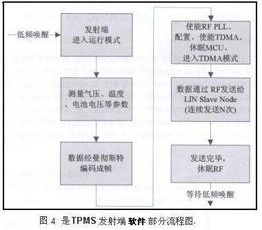

          在设计一个运行稳定、功效高的系统时,需要考虑的第一个因素就是 软件。因为车轮模块通常是用微控制器来执行命令的,所以应采用一种智能化算法实现预期的功效。其次,使用低频功能是控制TPMS的非常有效的方法。在使用 低频接口时,感应模块可以始终处于电源关闭模式,只有在收到唤醒信号后,传感器才会进行测量和数据传输。除了降低功耗以外,低频接口还具备设计灵活性和其 他一些优势。例如,低频通讯可使系统通过低频接口向微控制器发送特定命令,以对轮胎进行重新校准和定位。值此以MLX90603带有LF(Low Frequency)接口为例的发送模块软件设计方案作一说明。MLX90603带有LF(Low Frequency)接口,因此可以在大部分时间内将发射端处于休眠模式,需要时通过低频信号将其唤醒,进而进行测量并通过TH720x发射芯片将测量得 到的数据发送给相应的LIN从节点。图4是发射端的部分流程图。本方案中,充分利用了MLX90603 中集成的TDMA(Tag Direct Memory Access)模块,在MLX90603采集完数据后,配置TDMA、RF所需的寄存器,即可将MLX90603进入Sleep mode,利用TDMA模块自动把要发射的数据传输给RF,以充分节省功耗。由于发射端工作在恶劣环境下,为了保证发送端和接收端进行可靠的数据传输,考 虑到本应用信息量小、数据简单的特点,我们采用信息冗余的方法来保证数据的可靠接收,即一帧数据发送N次。根据采集到的数据动态调整发送次数N。

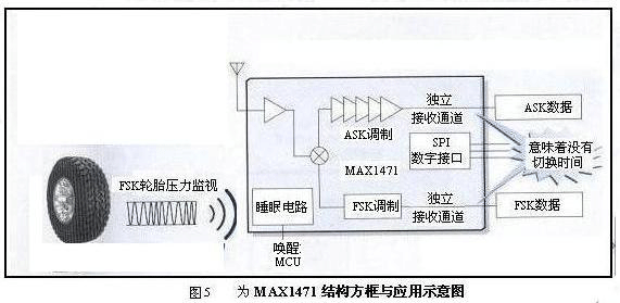

          使用MA1471双通道接收器同时捕捉两种信号,即能同时接收ASK和FSK(频率变换数据),模式间切换时间为零。针对同时需要对 ASK和FSK解码的低成本系统设计,MAXl471双模接收器还可进行自轮询,器件可保持长达8分钟的睡眠模式,并可唤醒微处理器,以进一步节省能源。max1471工作于300MHz至450MHz,包括内置的42dB(兆型值)镜频抑制混频器,不需常见的SAW滤波器。MAXl471内置一个可用于 3.3V或5V的稳压器,可在低至2.4V的电压下工作。图5为MAX1471结构方框与应用示意图,从图中表看出MAX1471也可用于汽车轮胎压力监 视系统中接收器。
