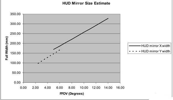

        HUD镜面光学设计受到各种光学和机械要求的限制,这些限制主要包括宽视野、图像亮度、眼动范围(eyebox)大小和位置以及机械包络。而分辨率、图像朝向和图像失真等次要限制也同样重要,但其对光学时效产生的影响较小。很多限制相互矛盾,其中一个示例就是光学设计相对于视野范围宽度的机械紧凑性。最接近眼动范围的镜面尺寸如上图所示,完全由视野大小、眼动范围的位置和大小来确定。图8显示了终极抬头显示镜面尺寸与全视野(FFOV)的比较。
        图8– FFOV与HUD镜面大小之比较

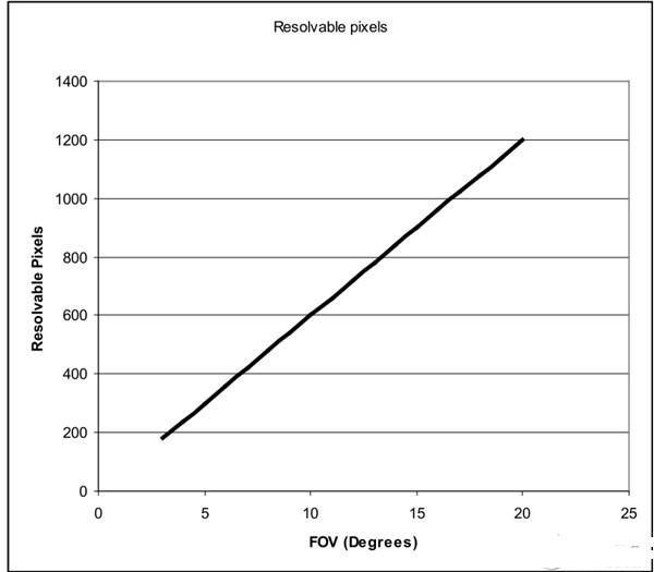

        对于15度或更高角度的宽视角显示,要保持受人眼限制的图像分辨率就必须增加像素。图9显示了每视角的最小可解析分辨率绘图。基于DLP的系统可以轻松实现1200以上的像素,从而实现超过20度的宽视角。此外,中间成像的大小与像素数无关,可支持上述设计灵活性。
        图9–分辨率与视野之比较
