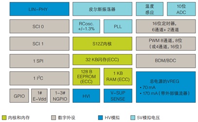

        S12ZVL系列是S12 MagniV混合信号微控制器组合的一部分,提供智能、优化集成的高电压组件。此新系列基于LL18UHV技术,可在单一芯片上结合高度可靠的180纳米非易失性存储器和高电压模拟组件,这些高电压模拟组件能够承受负载突降时汽车环境的严苛要求。S12ZVL产品系统集成了一个LIN物理层、受ESD保护的12V输入引脚(能够进行ADC测量)以及在3.5V至40V之间操作的汽车稳压器(为霍尔传感器或RGB LED等片上和片外功能提供稳定的电源)。S12ZVL系列包括可扩展和引脚兼容的MCU,提供广泛的内存和封装选件。它重新利用最新推出的S12Z内核、IP和工具,轻松从现有的S12 16位产品进行迁移。此外,S12ZVL MCU集成了一些主要特性,包括所有内存(闪存、EEPROM和RAM)上的ECC功能和精确到1.3%的片上振荡器,这可消除外部晶体振荡器或共振器对LIN通信的要求,其结构框图如图2所示。
        同时S12ZVL系列包括属于飞思卡尔Safe Assure功能安全保障计划的第一款16位MCU,旨在符合ISO 26262(ASIL A)要求的功能安全标准。
        图2 S12ZVL系列结构框图

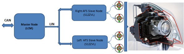

        如图3所示,电控单元 LCM 通过 CAN 总线从方向盘角度、车速、车身高度位移传感器分别取得转向轮旋转角度、车体速度和车身倾斜度的精确信息。角度和速度信息通过LCM模块精确计算后产生输出信号,通过LIN总线通讯分别控制左右两个执行机构,来控制旋转电机对前照灯进行水平旋转,倾斜度信息控制调高电机对前照灯进行垂直旋转。
        图3 AFS系统结构

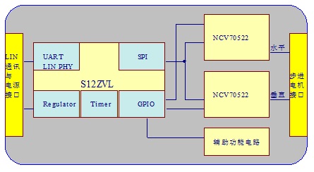

        执行控制器采用S12ZVL来实现LIN通讯并控制步进电机调整车灯上下左右运动,同时实现一些辅助功能等。由于S12ZVL集成了LDO,LIN物理层等,所以可以简化电路设计,减小PCB的尺寸。S12ZVL通过SPI接口来配置两路NCV70522的电机控制参数,比如步进电机控制细分数,运行电流等,同时S12ZVL通过Timer模块产生不同频率脉冲来控制步进电机的速度,硬件结构图如图4所示。
        图4 AFS执行器硬件结构图

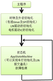

        S12ZVL的编程调试可以使用飞思卡尔的Code Warrior 10.6环境,界面比较人性化。AFS执行控制器程序包含主程序,LIN驱动程序,步进电机芯片的控制程序及标定程序等部分。其中主程序流程图如图5所示,LIN驱动程序可以使用飞思卡尔的LIN软件包,其初始化可以通过LIN软件包提供的接口函数实现,步进电机驱动IC的初始化主要通过SPI通讯来实现,可以配置电机驱动IC的工作电流,步进电机的细分数等参数。在主循环中通过使用状态机来实现函数的跳转,从而实现LIN报文接收。
        除了主程序之外,还有timer的中断服务程序,中断服务程序可以控制两个步进电机的运行及停止,实现步进电机的加减速运动,同时也能实现一些LIN报文命令的动作,比如自校准运动,停止命令,复位命令等。
        图5 主程序流程图

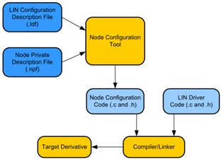

        该软件包除了驱动程序之外,还提供了方便开发者使用的图形化配置工具NCF GUI,该工具可以根据LIN配置描述文件LCF和节点描述文件NCF自动生成节点的配置.c和.h文件,将LIN代码配置文件,LIN驱动程序以及用户应用软件一起编译,就可以生成实现LIN通讯的可执行程序,如图7所示。从而可以方便开发者将更多的时间放在应用程序的开发上。
        图7 LIN配置流程
