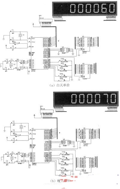

        (1)单价仿真情况。根据实际情况,白天和夜晚的起步营运价格是不一样。对白天、夜晚分别进行仿真实验,得仿真效果如图3所示。
        图3 单价仿真效果图
        (a)白天单价(b)晚上单价
        在图3中,图(a)为白天时间段,显示白天的起步价为6元;图(b)为夜晚时间段,显示夜晚的起步价为7元。

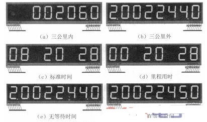

        (2)其它相关重要参数仿真。另外,对计价系统其他主要方面也进行了仿真研究(为讨论问题简便,忽略了图3所示电路部分,只显示数据部分),
        仿真效果如图4所示。具体介绍如下:
        显示3公里内和3公里外的单价、里程和金额:图4(a)显示路程为2公里(3公里内,起步价内),金额为6元;图4(b)为显示里程为22公里(3公里外),显示单价为2元,金额为44元。
        图4 其它相关重要参数仿真
          显示标准时间及里程用时:图4(c)为当前标准显示时间08:20:28;图4(d)为乘车过程用时20分28秒。
        有无等待仿真对比效果:图4(e)为路上没有等待时间的价格;图4(f)为路上有等待时间的价格。根据程序设置的每5分钟加1元,可以看出图4(f)中路上有等待时问,且等待时间为5分钟。
        (a)三公里内(b)三公里外
        (c)标准时间(d)里程用时
        (e)无等待时间(f)有等待时间
        通过观察上述仿真效果,可分析得知:能在数码管上显示运行单价、乘车里程、行车用时及总费用等相关信息,因此本系统设计达到了预期目标和要求。

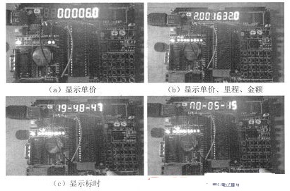

        按原理图进行焊接,确保接线无误后。对实物进行调试与实验,最终实验结果如图5所示。
        图5 功能验证试验
        由图5实验结果可知:
        (1)图5(a)为显示单价。按下键1,进入载客状态,便会显示单价。
        (2)图5(b)为显示单价、里程和金额。此外当掉电时,数据被会送入存储单元,重新上电后能显示掉电前的相关数据,从而较好地实现掉电存储保护功能。
        (3)图5(c)为显示标准时间。按下键2便能查看标准时间。
        (4)图5(d)为行车用时。按下键3便能实时查看行车用时。
        实验结果表明,利用AT89C51主控,霍尔传感器进行采集,AT24C02进行掉电存储保护,配以程序,就能较好地实现出租车智能计价功能。
