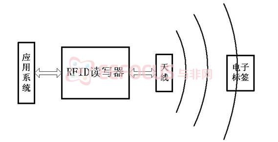

          RFID主要由四部分组成:电子标签、读写器、天线、应用系统。如图1所示。电子标签内含物品的电子码,记录着物品的某些信息,如制造商、生产日期和地点、有效期等;读写器就如同人的眼睛,能自动识别标签并能读取标签中的信息,是RFID系统中的最重要组成部分;天线是标签和读写器传递射频信号的桥;应用系统从读写器获取信息,并作进一步处理。

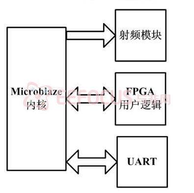

          在读写器的设计中,把发送命令的波形编码、回波信号的解码以及反碰撞算法等定义成用户逻辑,用FPGA硬件电路来实现。对射频模块前端的控制、与应用系统的通信、对用户逻辑的控制可由嵌入式MicroBlaze内核来完成,这样既可以缩小体积,又可以大大提高系统的处理速度以及稳定度。如图2所示。

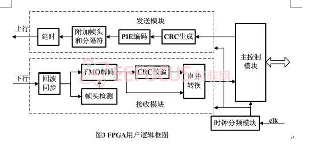

          根据ISO/IEC 18000-6C标准,RFID读写器的前向链路采用PIE编码方式,返回链路采用FM0编码或Miller副载波编码,错误检测采用16位CRC校验,冲突仲裁采用时隙随机防碰撞算法。故FPGA用户逻辑框图如图3。

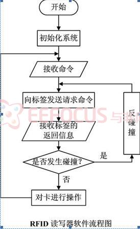

          软件流程介绍:
