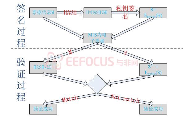

        在本项目签名的过程中涉及到商家(发送方),消费者(接收方),可能还涉及到第三方仲裁者。我们假设商家已经将其公钥公布出去。当消费者进行消费的时候,已经其公钥了。那么,当需要产生一个签名票据的时候,商家将票据信息(时间日期商品数量价格厂家名字等等)做一个HASH,得到一个固定字长的序列,假设为M,然后用其私钥对该M进行加密,即得到S=Eprivate(H(M))。然后将其发送给接收方。接收方就可以保存M||S作为电子票据。
        那么如何验证发送方的签名呢?消费者只需要计算S1=Epublic(S),然后计算S2 =H(M),再判断S1与S2是否相等即可。相等则签名的验证通过,否则不通过。如下图示:
        签名与验证过程:

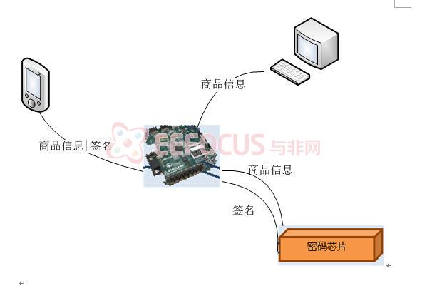

        商家PC端手机发送商品以及交易信息到FPGA开发板,开发板上实现彩虹签名算法,开发板对商品信息做了签名之后,通过蓝牙将电子收据发送到手机Android端。Android手机在蓝牙端接收到电子收据后,从第三方获取公钥,并在本地验证电子收据签名的有效性。有效则交易完成,否则可重新要求商家签发电子收据。
        3.2 硬件架构
        PC端通过蓝牙与FPGA板块通信,实现交易信息的发送。FPGA板通过蓝牙与手机android端通信,实现签名完成后的电子收据的发送。

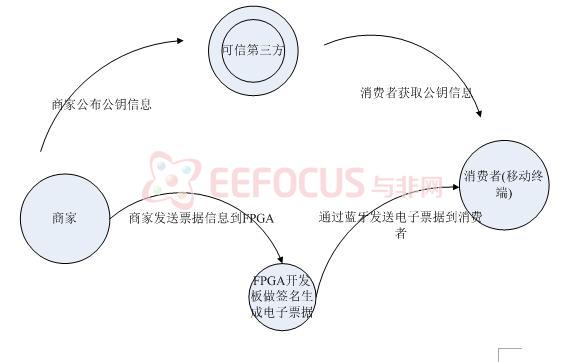

        首先商家向权威第三方注册,公布自己的公钥。在交易之后,商家首先将交易信息(时间、商品、数量和价格等等信息)以及自己的私钥发送到FPGA板上,FPGA板对交易信息做签名,连同商品信息一道,作为电子收据,通过蓝牙通信发送到移动android终端。移动终端从第三方获取公钥信息,并在手机本地做签名的验证。验证通过则保存该电子收据作为交易凭证,交易过程结束。如下图
        而当发生纠纷消费者需要维权的时候,由于可信的第三方保存着商家的公钥,而拥有公钥的实体都可以进行电子收据签名的认证。是商家不能抵赖电子收据所表示的进行过的电子交易。
