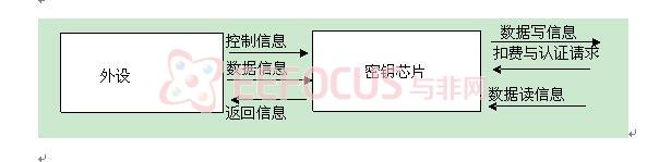

        软件层次的设计,首先涉及到密钥芯片与手机端的交换数据的过程,然后是外设(PC)控制芯片并与芯片交换数据的过程。在外设控制芯片的设计时,主要与具体的应用有关。如果是实现门禁功能,可能外设只需要实现开门或者拒绝认证的功能则可,如果是实现支付功能,则需要从外设中获取具体的扣费信息,并返还认证、扣费成功与否的信息给外设。同时,外设需要设定其扣费额度等信息,配置密钥芯片的运行。
        本系统实现的是电子钱包,以之为例,外设需要启动密钥芯片的扣费功能,令其开始接受外部的扣费请求;外设需要设定密钥芯片的扣费额度;当扣费成功(或者失败)的时候,芯片需要返回该信息给外设,而外设则可以做相应的处理。

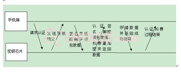

        在密钥芯片与手机端蓝牙设备交换数据的时候,需要遵循一定的交易协议。由于该协议的设计和实现是本系统的核心部分,决定了整个系统的安全性,因此需要慎重考虑。在本申请书中先提出一个草案,此草案将在具体项目实施的过程中逐步完善,已达到所需的安全性。首先在密钥芯片被设定为可接受请求状态,接着手机端主动发出认证请求,之后密钥芯片返还一段随机明文要求其签名。手机端签名后发送给密钥芯片获得认证。接着手机端获得密钥芯片返还的认证成功的信息之后将加密过的电子钱包数据发送给密钥芯片。芯片完成解密、扣费和加密之后将数据返回给手机端。手机端存储芯片返回的数据,并通知芯片存储成功。整个扣费过程就此结束,接着芯片返回初始状态,等待下一次认证请求。
        下图将给出整个业务的粗略流程图。为了保证整个流程的安全性,在实际开发中需要使用到时间戳、唯一可识别序列号、签名私钥等等信息,而图中为了描述方便,省略这些信息。而在实际的开发中,这些要素是必不可少的。
