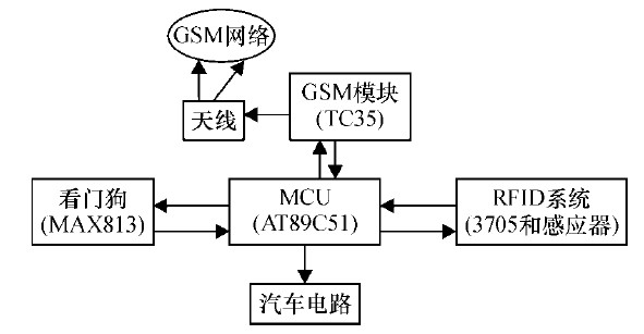

该系统由3部分组成: 射频身份识别(RFID )芯片、主控电路(MCU )、网络接口模块(TC35). 通信设备采用西门子手机模块TC35, 主控芯片采用AT89C51, 身份识别采用TI 公司的基站芯片TMS3705和感应器,该感应器具有世界上唯一的ID号,并且不能够进行复制,因此保密性极佳。系统整体结构如图1所示。

当阅读器TMS3705接入电源时,首先发射一定频率的射频脉冲信号,若感应器(本系统采用无源只读型感应器为R I- TRP- RR2B )在有效感应范围内,它将接收到的信号进行最佳耦合,并对它的电容进行充电,以供感应器内部电路工作。感应器工作时,以FSK 方式发射数据,阅读器TMS3705中的射频模块接收并解调该信号,然后按照一定通信协议上传给MCU 进行处理。假如感应器是合法卡,MCU 下传命令给控制单元撤防,并且打开中央门锁; 假如该感应器是非法卡,则说明有人持非法卡强行进入,控制单元发出系统报警和通过手机模块(TC35)以短信息的方式通知用户。

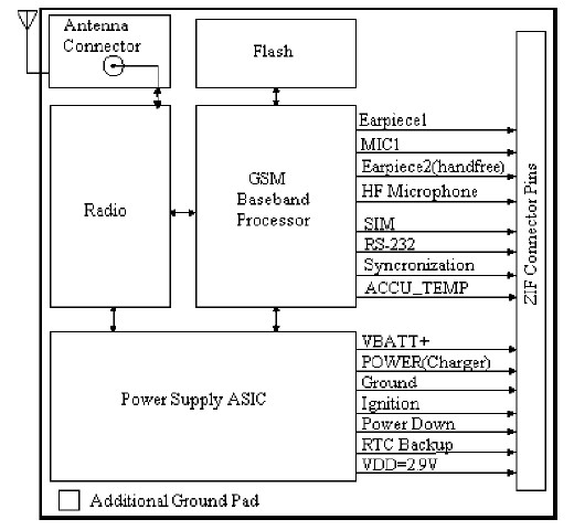

该系统的通信网络使用GSM网络。采用的是西门子公司的TC35模块,它是GSM无线双频模块,具有语音、数据、短消息、FAX 等4 种传输方式。它属于GSM /GPRS模块,支持GSM 模块的所有功能,还具有永久在线功能,支持快速数字接入和高速数据传输,可以实现对车辆的无间断追踪。其功能结构如图2所示。
图2 TC35模块功能框图
TC 35模块主要由4部分组成: GSM基带处理器、GSM 射频部分、电源ASIC、Flash. GSM 基带处理器是整个模块的核心,控制着模块内各种信号的传输、转换、放大等处理过程。GSM 射频部分是1个单片收发器,完成射频接收和发送等。GSM 模块电流变化非常大,这就对供电电路提出了较高的要求。
电源AS IC 部分使用线性电压调节器把外部输入的电源电压Vbatt+ 进行稳压后供GSM 基带处理器和GSM 射频部分使用,此外它还输出1 个2 9 V /70mA 的电压供模块外的其他电路使用。GSM 射频部分的功率放大器对电源电压要求不高,所以直接使用外部的输入电压Vbatt+ . Flash 用来存储一些用户配置信息、电话本等。

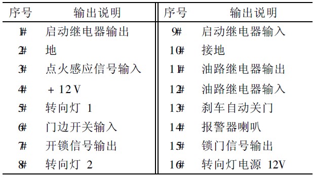

(2)汽车接口电路
汽车电路由16 针的接口与MCU 电路连接。其中,接口各针的电路输出控制说明如表1所示。

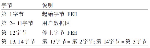

数据在射频卡中的存储格式如表2所示。数据的每Byte由10 bits组成,第1 b it是H igh, 最后1 b it是Low, 第2~ 9 b it为实际发送的数据。
表2 数据存储格式表
读取射频信号时,先将TXCT 置为Low, 延时50ms后,再恢复成H igh. 大约经过3m s后,SC IO 开始输出数据,总共输出14 Bytes数据。程序需根据数据的存储格式对每Byte和每次读进的14 By tes进行校验,当检测到错误则转入错误处理程序。

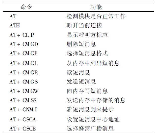

本设计主要传送系统状态、控制等信息,采用Tex t模式就可以满足要求,在该模式下,控制TC35实用的AT命令如表3所示。
