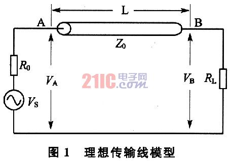

用图1所示的理想传输线模型来分析与信号反射有关的重要参数。图中,理想传输线L被内阻为R0的数字信号驱动源VS驱动,传输线的特性阻抗为Z0,负载阻抗为RL。
负载端阻抗与传输线阻抗不匹配会在负载端(B点)反射一部分信号回源端(A点),反射电压信号的幅值由负载反射系数ρL决定:
式中ρL称为负载电压反射系数,它实际上是反射电压与入射电压之比。
由式(1)可见,-1&le;&rho;L&le;+l,且当RL=Z0时,&rho;1=O,这时就不会发生反射。即只要根据传输线的特性阻抗进行终端匹配,就能消除反射。从原理上说,反射波的幅度可以大到入射电压的幅度,极性可正可负。当RL<Z0时,&rho;L<O,处于过阻尼状态,反射波极性为负;当RL>Z0时,&rho;L>O,处于欠阻尼状态,反射波极性为正。
当从负载端反射回的电压到达源端时,又将再次反射回负载端,形成二次反射波,此时反射电压的幅值由源反射系数&rho;S决定:
传输线的端接通常采用两种策略:负载端并行端接匹配、源端串行端接匹配。只要负载反射系数或源反射系数二者任一为零,反射都将被消除。并行端接在信号能量反射回源端之前在负载端消除反射,即使&rho;1=O,消除一次反射,这样可以减小噪声、电磁干扰(EMI)及射频干扰(RFI);串行端接则是在源端消除由负载端反射回来的信号,即使&rho;S=O和&rho;L=1(负载端不加任何匹配),只是消除二次反射,在发生电平转移时,源端信号会出现持续时间为2TD(TD为信号源端到终端的传输延迟)的半波波形,这意味着沿传输线不能加入其他信号输入端,因为在上述2TD时间内会出现不正确的逻辑态。两种端接策略各有其优缺点,不过由于并行端接的匹配网络需要与电源连接,使用较为复杂;串行端接只需要在信号源端串入一个电阻,消耗功率小而且易于实现,有较大的实际工程应用价值,所以被广泛采用。

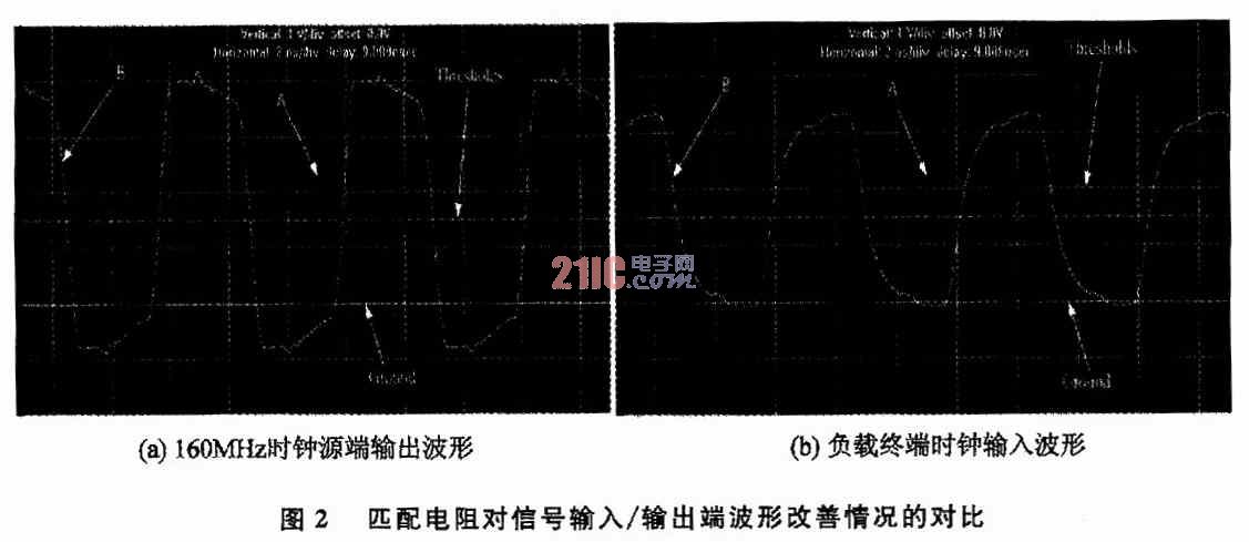

图2是使用HyperLynix进行PCB信号完整性分析时设计修改前后的对比图,以及相应EMC/EMI的改善情况。
图2(a)是没有加入匹配电阻的情况,可以明显看到输出端A的波形有一个大的下冲(大约1 V左右),而且波形最大幅度已经达到4 V(I/O信号是3.3 V),有很明显的反射迭加现象。输入端B的波形相当不好,由于反射造成的波形下冲和过冲点的信号幅值已经接近门槛电平,这样的时钟信号很容易造成触发器的错误操作。图2(b)是在靠近源输出端加入了一个47 &Omega;的匹配电阻后的波形,可以看到A和B的波形都有了明显的改善。
