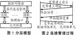

IPoverWDM的分层模型主要有光网络层、数据网络层及适配和管理功能组成,如图1所示。光网络层负责提供通道;数据网络层提供数据的处理和传送;层间适配和管理用于适配数据网络和光网络,包括保护和恢复、配置管理、性能管理、连接管理和会话管理等。在连接过程中,数据网络单元和光网络单元通过相应的协议进行协商,以提供连接所需要的带宽。连接管理过程如图2。

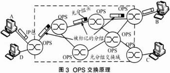

交换原理如图3所示,交换系统在输入接口完成光分组读取和同步功能,并将小部分光功率送入控制单元,来完成如光分组头的识别和净荷定位等功能;光交换矩阵为经过同步的光分组选择路由,最后输出接口完成光分组头的重写和光分组再生。OPS有着很强的适应突发数据和承载IP数据业务的能力,但其存在交换节点处难以实现精确同步和光缓存器技术还不成熟的问题。因此,OPS在短时间内难以实现。

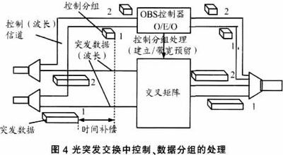

⑵ OBS
作为电路交换到分组交换的过渡,OBS克服了OPS的缺点,并且比OCS提高了资源利用率和资源分配的灵活性。光突发分组为可变长度,其突发数据包含2种分组:承载路由信息的控制分组和承载业务的数据分组。OBS网络的边缘处抵达的IP包将被封装成突发,首先在控制波长上发送控制分组,而在另一个不同波长上发送数据分组,如图4所示。控制分组中的控制信息要通过路由器的电子处理,数据分组则直接在端到端的透明传输信道中传输。这样就实现数据信道的带宽资源的动态分配。

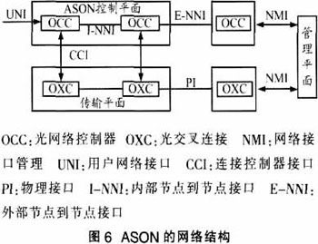

考虑到全光网在目前难以实现,ITU-T转向实现全光网的一种过渡型网络——ASON,其结构如图6所示。ASON通过定义UNI以及网络到网络接口,可以支持多种厂商的设备,支持多种不同的技术。ASON管理平面采用分布式的域间网络管理来对这些接口进行管理,实现了综合的网络管理。
ASON技术的出现是光传送网络向智能化方向的发展,通过在传统传输网络中引人智能化的控制平面,以网络信令方式将数据网和传送网结合在一起,进而实现了实时动态网络管理。ASON能提供比目前的光网络快速的光通道建立,并且提供多种粒度的信道服务和灵活的管理功能。
ASON管理平面通过对接口的管理,综合了IP和WDM的网络管理的功能;采用分布式的域间网络管理,实现了综合网络管理的新理念。ASON控制面使光网络产生了很大的变化,而GMPLS(侧重控制)就是实现ASON网络控制面的最佳协议,它提供了一种多层次的控制平面的互操作。因此,GMPLS和ASON技术相结合,发挥它们各自的优势,使IPvoerWDM光网络具有智能化,这是IPvoerWDM光网络发展的趋势。
