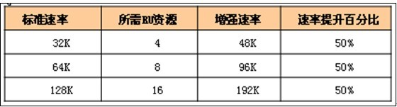

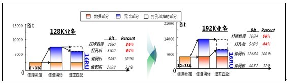

自适应上行增强AUE算法的基本思想是通过修改数据业务(背景类、交互类)的信道编码参数,减少编码增益,在占用同等码道资源的前提下,来达到提升数据业务速率的目的,提升用户感受,提升网络容量。该算法主要是用来提升上行吞吐量的,可以在相同的上行码道资源上传输更高的速率,从而提升用户感知。如图1所示,AUE技术不增加码道资源,通过打孔减少原有信道编码后的冗余资源,来提升数据业务速率。
图表 1 AUE与常规业务理论速率实现对比
图表 2 相同资源下AUE与常规数据业务理论速率关系对比

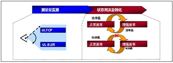

AUE业务与普通PS业务的区别在于其信道编码的增益偏低,由此为了维持AUE业务所需的Qos性能,首先需要良好的无线环境,如良好的信号覆盖及较低的网络底噪干扰;其次UE将付出额外的发射功率。当UE发射功率比较低时,可以将PS普通速率提升至AUE速率,提供给用户高带宽的享受,而当UE发射功率比较高时,将AUE速率降速至相应的PS普通速率,以降低UE发射功率,避免UE掉话。
当业务在AUE速率时,如果存在干扰,可能会导致UE上行发射功率持续攀升,从而导致上行BLER迅速升高,业务实际性能下降,因此此时也需要将AUE速率降速至PS普通速率,以维持业务性能,保障用户Qos。图3为AUE算法原理图,当用户处在普通速率下,网络侧收到6B事件时,开始升速,当用户处在AUE速率,如果网络侧收到6A或5A测量报告时,降速到对应的普通速率。
图表 3 AUE算法原理二:测量检测速率、功率及BLER

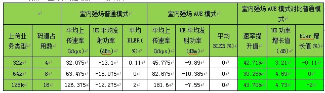

1、室内TD信号较强的覆盖场景测试
在室内分布系统下选取覆盖强场(RSCP大于-75dBm)和覆盖弱场(RSCP小于-90dBm)两种场景分别进行AUE参数实施前后的对比测试,而测试的业务又分为上行32kbps,64kbps,128kbps数据上传,室内强场下AUE对比测试统计数据如下。
表格 1 室内信号强场景AUE测试结果
从测试数据上可以看出:在室内强覆盖场景下,信号覆盖良好,AUE升速理想,在相对普通模式占用相同码道的情况下,上行业务速率提升高达30.25%~43.70%;UE的发射功率增加3.21~4.73dB,增幅不大不会对网络带来较大干扰; BLER和理论预期一样有所改善。从各项测试数据上来看AUE在室内强场覆盖下,测试效果理想,适宜于规模推广。

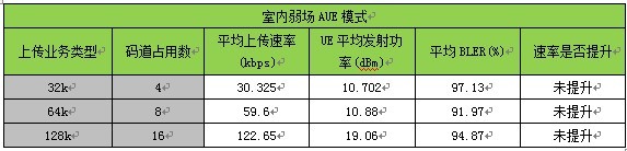

2、室内TD信号较弱的覆盖场景测试
室内弱场下AUE测试统计数据如表格2所示(数据取自4次测试的平均值)。
表格 2 室内信号弱场景AUE测试结果
从测试数据上可以看出:在室内弱覆盖场景下, 手机发生功率高达10~19dBm, BLER均大于90%,导致在AUE模式下上传过程中并未升速而是按照标准速率进行上传.从测试数据上看在室内弱覆盖场景下,AUE效果比较差,并且导致手机发射功率和BLER升高,容易对网络形成干扰,不适宜在该场景下推广。

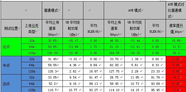

3、室外场景测试
在室外场景下分别进行定点测试和移动测试,对于定点测试分别选取宏站固定扇区的覆盖近点(RSCP>-75dBm)、中点(RSCP在-85dBm左右)、远点(RSCP在-95dBm左右)进行测试;测试的业务分为普通模式与AUE模式下的上行32kbps,64kbps数据上传,为保障测试的准确性每项测试进行2次,取2次测试数据的平均值为测试统计。
(1)近点测试(RSCP>-75dBm)
近点场景下进行32k、64k上传测试,AUE模式相对普通模式占用相同上行码资源(占4个码道)的情况下,两次升速均成功,速率提升明显,达到理论预期,UE发生功率有所提高,BLER变化不明显,近点AUE效果明显。
(2)中点测试(RSCP在-85dBm左右)
中点场景下进行32k、64k上传测试,AUE模式相对普通模式占用相同上行码资源(占4个码道)的情况下,均没有发生升速情况。
(3)远点测试(RSCP在-95dBm左右)
远点场景下进行32k、64k上传测试,AUE模式2次测试上行均未升速,UE发射功率比较高,BLER过高。
表格 3 室外近点、中点、远点AUE测试结果
从测试数据上可以看出:在近点AUE速率提升效果明显,业务速率提升36.04%-51.71%,UE的发射功率相对普通模式增加1.851~4.7315dB,手机最大发射功率小于-20dBm,对网络干扰影响不大,并且BLER有所改善。 但在中点和远点,手机发射功率比较高,BLER比较高,AUE模式下基本没有提升,在AUE模式下上行速率没有得到改善的情况下,手机的发射稍微有所增大,使得本来就高的发射功率继续攀高,中点高达5.61dBm,远点高达14.149 dBm,BLER恶化明显。可以得出结论AUE在近点强场位置效果良好,在中点和远点位置速率提升不明显,却由于抬升手机发生功率给网络增加了干扰。

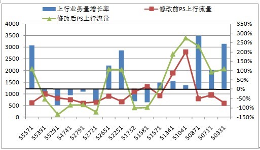

1、TD-SCDMA上行增强技术AUE在现网验证后,对上行传输能力有明显的提高
6月18日修改全网数据业务量最高的16个小区相关AUE参数,用户的上行速率升高,使得固定时间内的数据量上升,对比修改前后7天的上行业务数据量并取加权平均,从数据上可以看出修改AUE参数后对上行数据的业务量有12.83%左右的提升,上行总流量从16365提升到23463(统计单位:MByte),提升幅度为43.37%。如图所示。
