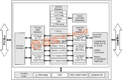

PCI9054是PLX公司提供的一款PCI专用接口芯片,它兼容PCI V2.2的协议规范。其内部结构图如图1所示。由图可知,PCI9054实现的是PCI Bus端和Local Bus端的信号转换,使得Local Bus端不需要进行复杂的PCI协议逻辑的设计,只需要进行简单的数据传输逻辑的设计就能实现符合PCI协议规范的信号生成。
图1 PCI9054内部结构示意图
PCI9054内部状态机给用户提供了三种传输方式:PCI Initiator传输方式、PCI Target传输方式以及PCI DMA传输方式。PCI Initiator传输方式下,PCI9054成为PCI Bus端的主机,同时是Local Bus端的从机,由Local Bus端主动发起数据传输,PCI9054被动后再主动向PCI Bus发起传输。PCI Target传输方式下PCI9054的角色刚好与PCI Initiator方式相反,成为PCI Bus端的从机以及Local Bus端的主机。而在PCI DMA方式下PCI9054同时是PCI Bus端和Local Bus端的主机。在PCI9054内部分别提供了这三种传输方式下的内部寄存器,方便设计者来对每一种传输方式进行配置。

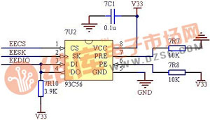

EEPROM电路的设计中需要注意EEDI和EEDO两个管脚的连接,电路原理图如图2所示。注意在没有挂载Local端的设备同时又没有EEPROM时,EEDI和EEDO需要通过一个1KΩ的电阻拉低。设计中,往往需要加上一个EEPROM用来存储对PCI9054芯片的内部寄存器的设置。这些设置在每次上电时自动进行加载,对PCI9054芯片的内部寄存器进行配置,使得每次上电后,PCI9054能按事先所配置的方式工作。因此,在设计电路完成之后还需要对EEPROM的内容进行设置,并通过PlxMon工具写入。

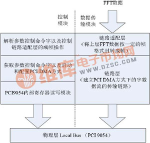

本文根据系统的特点,选择使用PCI DMA的传输方式。在FPGA端的程序采用层次化和模块化的设计,分为上下两层结构:下层是链路层,实现PCI DMA方式下,长字(4Bytes)数据流的双向传输链路的建立;上层是链路适配层,实现数字频谱仪的数据按照一定的帧格式封转成帧。PCI DMA方式的设置和启动也在FPGA中完成,程序采用模块化的设计方式,将数据传输模块与控制模块区分。在控制模块中,分成三层:第一层是寄存器读写层,实现对PCI9054内部寄存器的读写操作;第二层是参数获取与PCI DMA方式配置层,实现从PCI9054内部消息寄存器获取数字频谱仪的控制参数以及对PCI DMA方式进行配置与启动控制;第三层是上层控制层,用来解析控制参数以及控制生成数据帧。整个程序结构图如图3所示。
图3 FPGA程序结构图

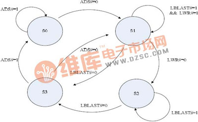

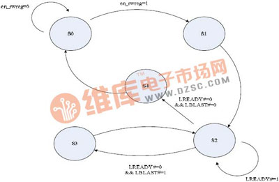

上述FPGA程序中主要包括了两个状态机的设计,一个PCI DMA数据传输方式的状态机设计,一个是PCI 9054内部寄存器读写操作的状态机设计。它们的状态转移图分别如图4和图5所示。
图4 PCI DMA数据传输状态转移图
图4中,S0为空闲状态;S1若在PCI9054对Local Bus进行写的操作中为数据接收状态,若在PCI9054读Local Bus的操作中为数据准备状态;S2为PCI 9054读Local Bus的操作中的数据发送状态;S3为读写操作的终止状态。图中各状态转移触发信号均为PCI 9054Local Bus端的控制信号。
图5 PCI 9054内部寄存器读写操作的状态转移图
图5中,S0为空闲状态,在读写启动信号en_rwreg=1的情况下进入工作状态;S1为读写周期开始状态,有效Local Bus端的读写周期开始信号;S2为读写周期等待状态,等待PCI9054的LREADY#有效;S3为突发读写方式下的响应状态,突发读写方式下,PCI9054的LREADY#有效后,使能内部逻辑进行相应的响应;S4为读写周期响应状态,在非突发读写方式下或者突发读写的终止周期中的响应状态。

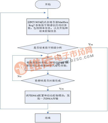

在实现了上述两个状态机模块后,FPGA的程序还需要包括对FFT处理器的输出数据进行数据帧封装,即给每一次FFT处理器根据相应的配置参数进行处理输出的数据加上帧头,帧头中包含了此次传输的FFT数据所覆盖的频段以及数据的长度信息。这样做的好处是上位机不需要额外的同步信息,只需要根据帧头中的频段信息以及长度信息就可以判断当前数据帧所表示的频谱信息。利用PCI9054内部寄存器中的MailBox寄存器组来实现数字频谱仪与上位机之间的参数传递。由于数字频谱仪需要的参数信息比较少,只需要频段选择信息,以及开始和结束数字频谱仪的控制信号,选择MailBox寄存器组中的第七个位宽为32位的寄存器来传递控制信息。
整个FPGA程序的流程示意图如图6所示。

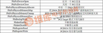

为了缩短开发周期,本文采用由PLX公司提供的SDK工具包进行驱动程序的开发。运用其SDK提供的工作API函数实现Block DMA模式下的Burst Forever(无限突发)方式的数据传输。主要用到的函数如表1所示。
由于本系统的特殊应用,还需要增加一些上层的应用程序,才能实现整个数字频谱仪数据的正常工作,主要包括数字频谱仪的参数控制字的生成和写PCI9054内部寄存器MailBoxReg7,以及对接收的数据帧进行解封装的相关程序开发。
表1 Block DMA模式下的SDK API函数应用列表
