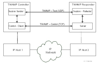

        IPPM解决方案可用于验证移动运营商与其回传网络服务提供商之间的SLA(服务等级协议)是否满足要求,回传网络将对移动网络的KPI和终端用户性能产生直接影响。TWAMP(双向主动测量协议)可有效测量两个IP网元(如eNodeB与S-GW)之间的IP性能。
        IP网络性能测量机制

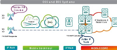

        传统的IP网络性能测量方法包括从各种交换机、路由器等网元捕获“被动”PM(性能测量)指标,而IPPM解决方案把网络作为一个黑盒来研究,向TWAMP控制器(如SSR)与RBS移动基站设备上的一个或多个响应程序之间的网络加入“主动”IP测试流量,响应程序为测试数据包添加时间戳并将其发回TWAMP控制器,TWAMP控制器再根据时延、时延抖动和丢包等关键性能特征进行分析。
        IPPM解决方案使运营商能主动地按流量类别监控不同的队列,这将有助于运营商判断网络是否存在拥塞问题或其它问题。此外,IPPM解决方案还可帮助运营商预测并规划其网络的容量增长,以及根据不同业务的性能要求进行传输网络规划。TWAMP还可用于端到端网络的故障/问题定位,例如可通过判断某一故障/问题是来自移动网络(空中接口)还是传输网络,从而对与此故障/问题相关的特定IP网段进行隔离。
        双向主动测量协议(TWAMP)RFC5357来源于单向主动测量协议(OWAMP)RFC4656,OWAMP是用于测量网络设备间单向指标的通用协议,OWAMP可用于在两个方向上测量两个网元之间任一方向的单向指标,OWAMP不包含往返或双向测量,TWAMP增加了双向或/和往返测量功能。

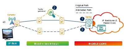

        爱立信IP性能测量示例
        如下图例,基于爱立信公司新一代智能业务网关SSR开发的IPPM的测量信息能够辅助做出最佳的路由决策,即基于已测量的TWAMP值(如在MBH移动回传网络中的某路径时延过大),SSR做出路由决策并实现路径切换。
        首先,SSR通过原路径发送视频,同时还主动发送TWAMP测量指标以测量IP性能。然后,通过增加网络流量,导致终端用户的视频业务传送收到影响,质量下降。最终,根据IP(TWAMP)性能测量指标(时延/时延抖动/丢包),SSR做出路由决策并切换至(受影响较低)的替代路径。
