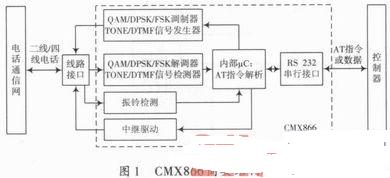

        CMX866是CML公司的一款多模式、低功耗的调制解调芯片。CMX866支持AT命令集,其内部集成了一个μC控制器和一个DSP内核;μC控制器负责AT指令的解析和对DSP内核的状态进行控制;DSP内核主要完成信号的调制与解调等工作。
        CMX866的工作电压为3.3 V.支持V.23、V.22bis、V.22、V.21、BELL212A、BELl202、BELL103等通信协议;支持2 400Kb/s,1200 Kb/s,300 Kb/s全双工通信的二线或四线电话等功能。CMX866的内部简要结构图如图1所示。
        从图1可以看到,CMX866一端通过RS 232串行接口与本地控制器相连,另一端通过二线/四线电话接口与电话通信网相连。

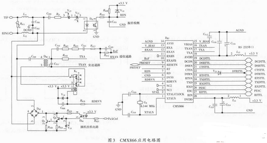

        CMX866应用电路主要包括电话振铃检测电路,自动摘机和挂机电路,线路接口电路,及CPU控制电路,CMX866的应用电路如图3所示。
        振铃信号为信号幅度较大的交流输入信号。通过C299和RJ1衰减后,D41对输入信号进行整形,整形后的信号通过R410和R409做进一步衰减,再送往CMX866的RD输入引脚。当有振铃信号时,RD输入引脚为高电平,其他时候为低电平。
        CMX866支持二线电话接口和四线电话接口,本文采用电路较为简单的二线电话接口。需要发送的数据通过CMX866调制后,采用二线电话传送到电话网,再通过电话网将数据传给远端控制中心;接收与发送相对应,二线电话口从电话网上接收数据,传给CMX866进行解调,解调后的数据送给CPU处理。在图3中,C311和C303用于衰减线路输入的高频噪声,R413和R412用来设置输入CMX866的接收信号电平,输入信号的增益控制门限通过S26寄存器来设定。输出信号电平由CMX866的TXA引脚跟TXAN引脚之间波动的电压来决定,输出电压控制门限通过S25寄存器来设定。
        CPU与CMX866间通过RS 232串行接口进行通信。CPU通过发送AT指令对CMX866进行控制;CPU需要发送的数据也通过该串口传送给CMX866,相应地,CMX866接收的数据也通过该串口传回给CPU.

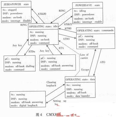

        CMX866内部集成了μC控制器、DSP内核。μC控制器接收并解析用户的AT指令,根据AT指令控制DSP的状态,DSP接收、发送数据的工作方式通过AT指令对S寄存进行配置来实现。AT指令控制CMX866的状态转换图如图4所示。

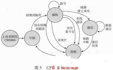

        CPU与CMX866在物理上通过RS 232串行接口连接,CPU通过AT指令集对CMX866的工作状态进行转换。上电时,CPU对CMX866寄存器进行配置,初始化CMX866到既定工作状态。初始化完成后,CMX866进入守候状态,等待数据收发。
        若系统检测到振铃信号,CPU控制CMX866摘机,与对方进行握手,建立数据链路。若在建链过程中没有检测到载波或发生系统错误,则链路建立失败,系统自动挂机,继续守候;若建链成功,则双方进入通信状态,进行数据收发,直到工作完成,通信结束,挂机进入守候状态;在数据收发过程中若出现链路中断情况,则系统挂机,等待下一次通信。
        若系统需要呼叫对方时,系统摘机拨号,建立数据链路。若系统忙或出现没有拨号音的情况,则挂机等待;若链路建立成功,则进行数据通信,直到任务完成,挂机,等待下次呼叫。
        CPU控制CMX866状态转换的状态图如图5所示。
