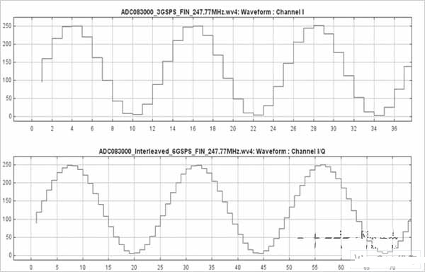

        图1:在速率3GSPS及速率6GSPS时针对247.77百万赫兹讯号取样的时域测量波形图。
        图1所示为示波器前端加倍取样频率所产生的优势。取样类比输入讯号中速率6GSPS的取样波形将得以更精准地呈现出来。许多其他的测试仪器系统,比方像是质谱仪以及伽玛射线望远镜都是依赖较高的过度取样与输入频率的比例来达成脉冲形状的测量。

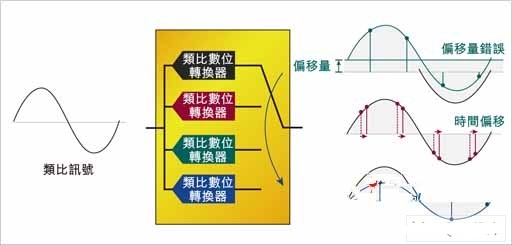

        时序交错主要面临的挑战为频道间做取样时脉边缘的精确相位校准,以及在积体电路之间与生俱来的制造变数补偿的问题。为了能精确的与增益匹配,各个分别类比数位转换器间的偏移量与时脉相位都将十分重要,特别是与频率有关的参数更显重要。除非这些参数能够达到精确匹配,才能使动态效能与解析度得以降低。图2所示为三个主要的错误来源。
        图2:交错是类比数位转换器在增益、偏移量、时序上的错误。

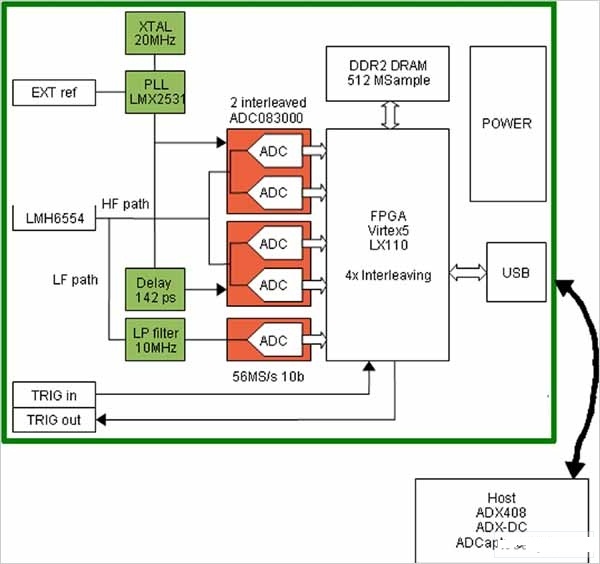

        美国国家半导体公司在最近推出了一张配备两个ADC083000具备3GSPS的8位元类比数位转换器公板,并将SP元件公司所开发的演算法整合在公板上。其中采用ADX技术的资料转换器为交错式,并嵌入公板上FPGA中。图3所示为速率7GSPS数位卡的区块示意图。
        图3:具备LMX2531与LMH6554的ADQ108系统的区块示意图。

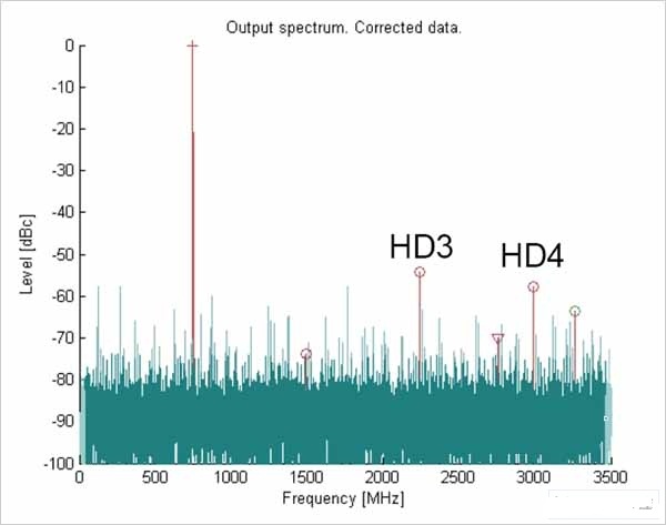

        图4:具备ADX的混合式类比数位转换器频谱。
        图4所示为SP元件公司ADQ108资料收集卡的输出频谱效能图。我们需要特别留意其中的峰值突波是来自於调和失真所造成的,且交错突波也已经明显的被削减掉。

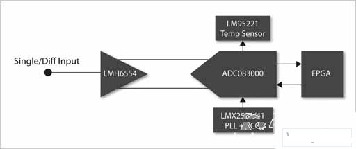

        图5所示为一组使用上述所提到的支援元件的区块示意图。
        图5:典型的系统区块示意图。
