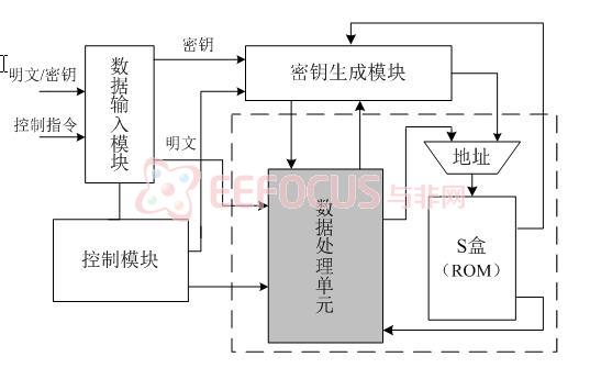

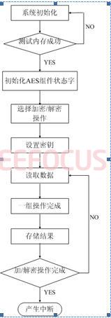

        本作品包括硬件设计部分与软件设计部分,硬件设计主要是自定义AES IP核,并完成硬件系统板级的设计和连接工作,优化处理性能及各模块效率,完成数据传输的接口电路、完善外围电路及辅助外设。软件设计部分主要是AES组件的驱动程序,组件调用常用函数以及应用程序的编写,主要是对计算机接口的数据进行校验和加/解密验证显示。图2.1和2.2分别给出了硬件设计框图和软件设计框图。
        图2.1系统硬件结构图
        图2.2系统软件流程图

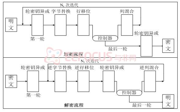

        该AES IP核包含两条路径,加密路径和解密路径。由于AES算法不是完全的对称,所以加、解密路径是由各自的硬件构成。其加/解密流程如图2.3所示。
        图2.3 AES 加/解密流程

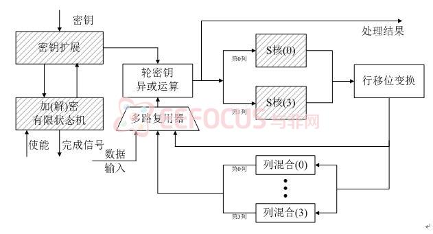

        以AES算法的数据块为研究对象,来设计整个IP核的各个子模块。首先,需要确定该IP核的接口,考虑到该IP核的可移植性,本文采用PLB总线接口规范,控制总线中包含时钟信号、复位信号、控制使能信号、功能选择信号、状态信号和中断信号。其次,根据数据块的加解密流程可将该IP核划分为:有限状态机模块(Fine State Machine)、密钥扩展模块(KeyExpansion)、轮密钥异或运算模块(AddKey)、字节替换模块(SubByte)、行移位变换模块(ShiftRow)、列混合模块(MixCol)和多路复用器模块(AddKeyMux)七部分,如图2.4所示;有限状态机模块与多路复用器模块共同控制着IP core 的整个迭代过程,使得数据块在其它各个模块正确的运行完成加/解密操作。
        图2.4 IP核结构图
        为了方便该IP core作为自定义组件用于系统集成,该IP core设计了内存映射空间。在系统中,总线宽度为32位,IP core所有的写操作都是基于从端口的写传输,一个时钟周期传输32位数据,加/解密的数据块需要多个时钟周期来完成输入。因此,该IP core设计的关键在于接口设计及其地址空间映射、有限状态机的设计和密钥扩展模块的设计。
        IP核设计中主要介绍以下几个重要模块的设计,比较简单的模块不再赘述。

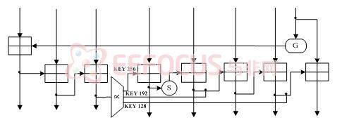

        (2) 可配置密钥扩展模块
        分析AES 3种密钥长度的密钥扩展算法可知,128、192Bit的密钥生成圈函数都可视为256Bit密钥生成圈函数的一部分[4],因此可以将3种密钥扩展算法设计为一个可配置的共用模块。本设计以256Bit密钥生成算法圈函数为基础,在其内部添加了1个控制单元R,通过控制指令选择路径,即可改变内部结构及和其它模块的连接关系,从而灵活匹配不同类型的密钥算法。密钥扩展算法的可配置结构设计如图2.5所示。

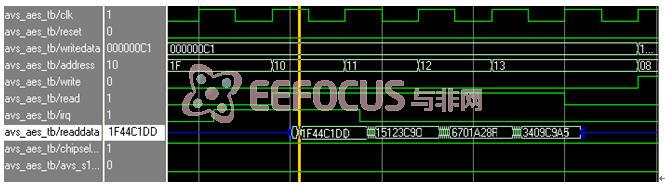

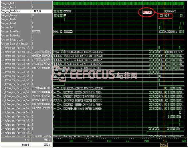

        3、作品仿真测试
        本作品以Xilinx的XC6LX16-CS324为目标芯片,在Quartus II 8.0平台上进行了综合、布局、布线,利用ModelSim进行仿真测试。
        AES加/解密组件仿真测试:仿真时钟为100MHz的情况下,其仿真波形分别如图3.1、图3.2所示。
        图3.1  AES加/解密组件功能仿真结果
        图 2.3  AES加/解密组件时序仿真结果
        其中,输入的密钥为:
        A1234567_B1234567_C1234567_D1234567_E1234567_F1234567_A7654321_B7654321(长度为256Bit),
        测试数据为:
        11223344_AABBCCDD_11AA22CC_AB34CD56(长度为128Bit),
        AES加/解密结果为:
        1F44C1DD_15123C9C_6701A28F_3409C9A5。
        仿真结果与软件运行的加/解密结果一致,该IP核在功能与时序上都达到了预期的目的。
