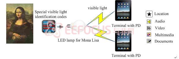

        图1给出了一个基于VLC技术的无线导览系统示意图。对油画《蒙娜丽莎的微笑》附近区域内天花板或墙壁上的LED照明灯具进行改造,使其发射的可见光中包含按照一定方式调制的特定的识别码,以实现点对点、点对多点的数据广播功能。当持有移动终端的用户进入有效光照区域时,带有光电二极管探测器(PD)的终端将直接接收带识别码的可见光信号,经过解调、解码、信息比对等处理,实现自动为用户播放该油画的多媒体资料的无线导览功能。在该系统中,可见光发射机通过使用单片机、数字信号处理(DSP)、FPGA等微处理器建立服务;发送不同识别码的LED之间相互独立、不存在彼此通信的关系,这样既可以充分满足信号调制的功能,又可极大地降低整个系统布局的复杂度。
        图1 基于可见光通信技术的无线导览系统

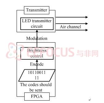

        目前,可见光识别(Visible Light Identification,VLID)有几种编码方式,如在光通信领域普遍采用的8B\10B、Non-Return to Zero (NRZ)、Manchester等简单有效的编码方式,可充分满足本无线导览系统的通信需求。可见光作为通信的手段之外,另一个主要作用在于其原始的照明功能。LED作为照明灯首先必须保证照明的稳定性,因此需要一组连续的、稳定的和0、1比例恒定的编码序列,使其不会出现明显的闪烁。其次,合理的冗余码可以保证系统有一定的错误检查能力,可有效避免误码情况。当终端接收到识别码序列后,只要在事先约定的识别码表中对比冗余位是否与标签位(被识别物的有效编号)匹配,即可有效减少错误的发生。同时,考虑到实际系统中被识别物的数量,只需简单修改标签位长度即可满足系统要求。
        图2 发射机以及编码器流程图

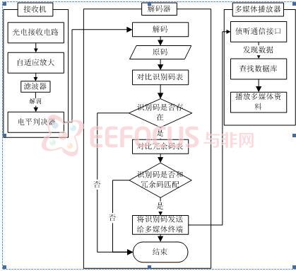

        1.3解码器
        通过微处理器对接收到的数字信号进行解码。解码流程如图3所示:首先根据识别信息发射部件中的编码方式将数字信号还原成原码,再对比识别码表,如果存在该识别码序列号,则进一步对比识别码和冗余码表,如果匹配则单独将识别码发送给多媒体终端。识别码表和冗余码表为事先约定好的码表,存储在微处理器的存储单元中。发送方式可以是串口通信,也可以是USB。

        如图4所示,多媒体终端中通过软件编程实现对通信端口的侦听,当接收到经微处理器解码后发送的识别码,将自动播放与识别码对应的多媒体资料。
        图4 移动终端流程框图
