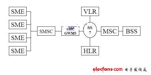

     短信服务业务SMS(Short Message Service)是GSM系统提供给用户的一种数字业务。它与话音传输及传真一样同为GSM数字蜂窝移动通信网络提供的主要电信业务。涉及SMS管理的协议如图1所示。
图1 SMS管理的协议
       图中SME为短信实体, SMSC为短信服务中心,SMCGWMS为SMS网关,HLR是归属位置寄存器,用于永久储存管理用户和服务记录的数据库,MSC为移动交换中心,VLR为访问位置寄存器,含有用户临时信息的数据库,交换中心服务访问用户时需要这些信息。

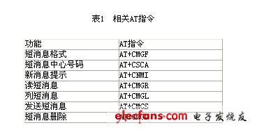

GSM模块采用标准AT指令集通信,其中本系统用到的AT指令如表1所示。

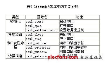

      为了实现短信收发,需要在嵌入式Linux下通过串口发送一系列的AT指令。串行通信是计算机与其它设备通信的常用方法,在本系统中采用一个基于Linux的串行通信函数库libcssl,可实现串行接口的异步事件驱动并发。采用该方法,用户只要在服务器和数据源之间建立异步连接,编写数据处理函数,而对数据源事件的监测、数据读取、多事件的处理等操作是由操作系统内部完成的,因而,很大程度上简化了编程者的工作,同时保证了较高的资源利用率。
     libcssl函数库提供给用户多种基于事件驱动方式的串行接口函数。其主要的函数有4类,分别进行串口初始化、收发数据、错误信息和结束串口操作。在使用某个串口之前,应调用初始化函数,为其设定相应的参数,使得收发双方遵循相同的通信协议和数据格式,同时通过初始化操作,为串口数据源和采集服务器之间建立异步连接,分配采集句柄。当数据源通过串口向嵌入式系统发送数据时,该数据会被送入数据缓冲区,并通过该数据源的采集句柄访问该串口的事件回调函数,在该函数中完成数据的处理。这样,当用户使用多个串口时,不需要用多个线程,只需为每个串口设置独立的回调函数,各回调函数之间可方便地实现数据交换共享。程序中可通过获取错误信息得知系统出现的错误状态,而采集程序结束,应关闭串口,释放系统资源。相关的函数如表2所示。

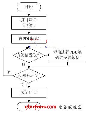

      使用了异步事件驱动函数库,程序设计简单而容易实现,程序主要由2部分组成,即主程序设计和回调函数程序设计,主程序只需做初始化和发送短信,其余功能都放在回调函数中完成。
       在主程序中,各变量赋初值,调用cssl_open函数打开串口,设定的参数为采用串口1,即嵌入式Linux的ttyS0设备,波特率9600bps,8位数据位,1位停止位,无奇偶校验,无数据流控制,定义串口接收数据缓冲区有数据输入时,回调函数为callback函数,该函数对数据缓冲区中的数据进行分析处理。通过发送AT+CMGF=0指令定义短信模式为PDU模式,并判断是否有短信需要发送。对待发送的短信按照PDU发送字符串格式进行编码。

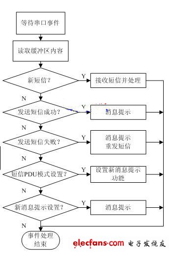

      回调函数中首先读取输入缓冲区内容,根据对标志和缓冲区内容的判断,可以得知回调事件是由哪个事件引起,分别加以处理,由于每次向GSM模块发送AT指令后,模块会发送OK或ERROR等响应表示操作成功或失败,所以在回调函数中一个很重要的功能就是判断AT指令是否发送成功,为了区分不同AT指令的响应,程序中采用状态标志,表征系统发送AT指令的类型。在收到新短信后,需要提取短信发送方电话号码、短信发送时间和短信内容等相关信息,并加以存储,提取的依据就是短信接收PDU字符串的编码格式。为了避免由于短信满而无法接收新短信,需要将处理过的短信删除。相关的流程图如图2和图3所示。
图2 主程序流程图
图3 回调函数程序流程图
