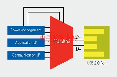

智能手机的一种设计方式是让内部的功率管理器件来控制单个USB2.0端口,这可以通过采用一个3:1的多路复用USB开关把USB 2.0端口转向自身来完成。默认情况下,其也可转向应用处理器,用来实现大多数多媒体功能性(比如MP3播放或视频处理)。还可转向通信处理器,用于无线电通信,可实现数据访问或通话(见图1)。这种架构具有一种优势,即当功能未使用时,允许手机进入睡眠状态。此外,在检测到USB 2.0端口活动时,或者是任一个处理器需要使用USB端口时,功率管理单元可以唤醒相关处理器。在USB插口首次插入后,功率管理IC还可以询问USB线路,确定是否有专用USB充电器或充电主设备端口连接,以便通过VBUS信号直接给电池充电。当与USB主设备(如PC)通信时,通信和应用处理器内的物理层(PHY)使用USB开关的480Mbps全高速数据带宽。

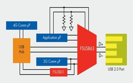

4G手机的最新趋势是在手机中集成两个处理元件,同时访问USB端口。对于这种应用,一个比较好的选择是采用集线器。不过麻烦在于USB集线器的接线通常是电容性的,功耗相当大;而另一方面,同时访问USB端口的机会又不多。图2所示为这种手机的一种设计方法,其中,3G通信处理器必需与4G处理器分开来单独访问USB端口。通过一个隔离开关(FSUSB31),并采用极短的PCB引线,可以尽量减小电容。这样一来,在从3G通信处理器到USB主设备的路径上,一个高速发射USB数据眼(data eye)与USB规范相比有很大的裕量。在这个例子中,应用处理器控制USB 3:1多路复用开关,当后者在待机模式下处于低电状态时,它可以让自己的控制线路上的上拉和下拉电阻连接到默认的应用处理器。
图2:多路复用USB 2.0开关和带隔离开关的集线器应用。
上述功能可通过开关来实现,上电时其功耗极小,禁用时功耗几乎为零。在图2所示的4G手机应用中,FSUSB63始终上电,耗电量只有几微安。同时,在图1所示的应用中,当功率管理IC在待机模式下关断FSUSB63时,其耗电量降至1微安以下。

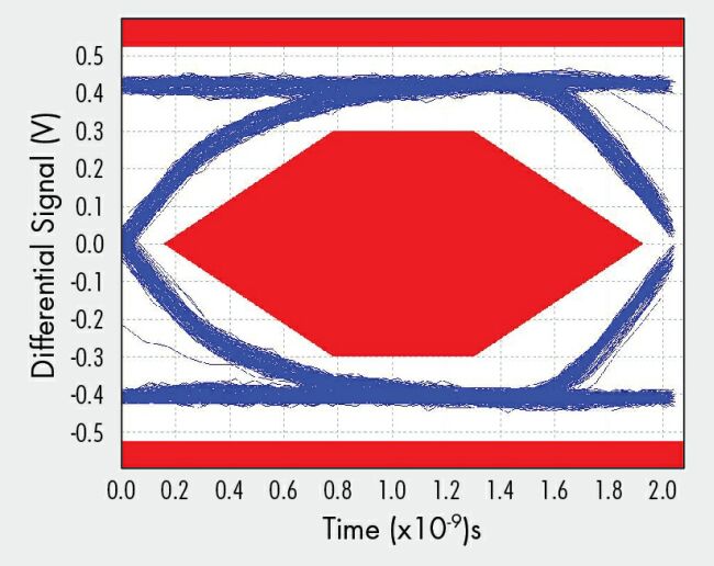

对于大多数集成电路而言,高速和低功耗一般是一对相互矛盾的特性。能够两者兼具的解决方案常常需要降低电压,并使用精细的几何工艺尺寸;然而,USB规范要求的是高电压信号。在性能稳健的手机设计中,D+和D-信号能够承受至5V VBUS信号线的短路,故限制了低电压解决方案。不过,最近推出的低功耗电荷泵USB开关解决了这个问题,并满足严苛的USB发射眼图要求,如图3所示。事实上,无需对架构或所选器件做任何修改,大多数这类设计的工作速率就能够达到高速USB数据速率(> 1 Gbps)的两倍以上。

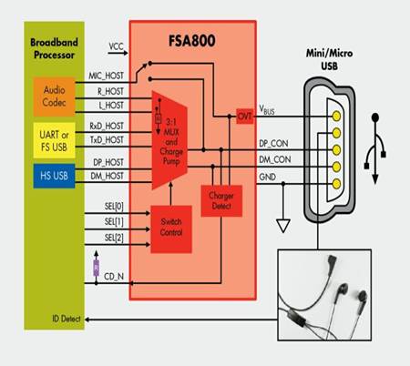

为了尽量减少智能手机上连接器的数量,除了高速和/或全速USB之外,USB端口有时被设计为附着在模拟音频耳机上。特殊的USB开关利用通过USB连接器的VBUS信号发送的耳机麦克风信号来满足这种需求,同时D+和D-信号被分别发送给耳机的左右扬声器信号。以USB开关FSA800为例,在插入之后,它会判断该USB端口是否为一个采用USB电池充电规范算法的USB充电器。这就允许处理器根据USB连接器的ID引脚信号状态来控制开关路径选择。其它USB开关利用ID引脚来检测和自动切换配置,并能够帮助实现大量各种各样的复杂附件功能,包括:范围广泛的配件,比如非常特殊的工厂测试线缆,其可利用现有工厂测试装置来获得最大的测试成本效益;非常具有特色的音乐播放耳机,配备有MP3播放所需的全部遥控按键;以及FM无线电收音机、或无杂音(click-and-pop free)拨打/接听电话,在不同功能之间可无缝切换。
