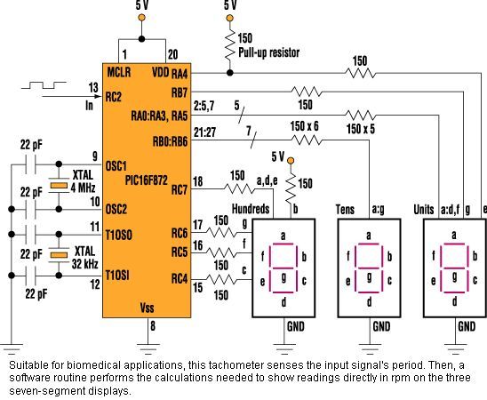

图中所示的电路是一个三位转速计,用来测量重复时间间隔为0.235至15秒内的低频信号。转速计的转速为每分钟4至255转,它应用在那些医疗设备,这些医疗设备中,用来测量心跳率、呼吸率、电解磨削、脑电图、低转速电机转速或机械装置转速之类的低频信号。
PIC16F872微处理控制处理转速计的数据。PIC感应输入频率(fin)的周期,计算出每秒产生的相应的脉冲数,并相应的更新LED显示器。输入信号需被预处理成0到5V的直流电压,脉冲高电平的宽度至少为4μs。
MCU所用等式为RPM = 60/T。T指感应输入的周期,常数60代表一分钟(60秒内)脉冲的读数或每分钟的旋转数。该电路的时间基准是出一个32kHz的晶振(爱普生C-001R32.768K-A ±20 ppm)来提供的,这个时间基数反过来触发T1(PIC的内部定时器)。T1有一个可编程的已将其设为1/8的因子。这一因子产一个4 kHz的分频。定时器T1为16位的定时器,产生一个0.00025秒(250 μs)的变化周期。
定时器T1通过软件被输入端RC2的输入信号的上升沿使能。当下一个上升沿到来时,T1被禁止。这样,T1就有了一个与输入信号周期对应的二进制计数。因其变化周期为0.00025秒(250 μs),我们必须将其右移三位以获得0.25秒的时间。这样,新的rpm等式将为RPM = 60000/T。

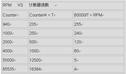

表中显示如何获得转数/分(rpm)读数,从包含了周期读数的计数器(T1)开始。例如,若PIC检测到一个周期为1秒的信号,因为内部频率分配器被设为4,所以计数器的读数将等于1000(十进制)。这个信号的最终rpm读数将等于60。
