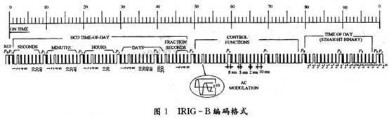

  IRIG标准规定的B格式码如图1所示,每秒钟发1次,每次100个码元,包含1个同步参考点(Pr脉冲的上升沿)和10个索引标记。码元宽度为10 ms,用高电平宽度为8 ms的脉冲表示索引标记,用宽度为5 ms的脉冲表示逻辑1,用宽度为2:ms的脉冲表示逻辑0。
  如图1所示,交流码的载波是1 kHz正弦信号,幅度变化峰一峰值范围为0.5~10 V。调制比为U1/U0=1/6~1/2,即逻辑1是5个幅度为U1的1 kHz正弦信号,逻辑0是2个幅度为U1的1 kHz正弦信号,索引标记是8个幅度为U1的1 kHz正弦信号,其他时间是幅度为U0的1 kHz正弦信号。

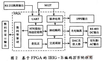

  设计授时系统需要一个精准时基。在此利用精密授时型GPS引擎M12T作为系统时基,利用AlteraFPGA检测M12T输出的百分秒(100 pps)同步信号和经串口输出的绝对时间信号,编码后输出到DC/AC接口模块,再输出到物理链路,系统结构图如图2所示。
  上述系统首先实现了B码直流编码,而后在直流码的基础上实现交流调制,以得到交流码,同时提供恢复每秒脉冲数输出和隔离RS 232串行口输出且符合MOTOROLA格式的时间码,以及数码管的时间显示。时间显示部分用FPGA实现比较简单,下文不再详述。

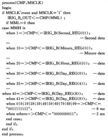

  分析B码可以发现,秒的最低位出现在MMH=1处,分的最低位出现在MMH=10处,小时的最低位出现在MMH=20处,依次类推。按照图1,容易得出时间寄存器输出时刻和码元计数器MMH之间的关系。由于码元周期固定为10 ms,可以这样实现编码,定义一个模10的计数器MML和逻辑向量CMP(9 down to0)来表征一个码元在10 ms的状态。MML每ms加1,同时根据MML的值,选择CMP的一位更新输出状态,步骤如下:
  (1)构建模10计数器MML,以及一个1 ms定时器;
  (2)在PPM12信号的上升沿复位MML和1 ms定时器;
  (3)1 ms定时器溢出时,MML加1;
  (4)根据MML和CMP输出编码信号IRIG_B_OUT,即IRIG_B_OUT=CMP(MML);
  (5)在PPM12的上升沿根据第3.1节所得码元计数器MMH重新加载CMP
  算法VHDL描述如下:
  在上述VHDL编码的实现中,MSCLK为1 mS计数脉冲,同步于PPM12信号的上升沿。CMP的输出值由函数IRIG_B根据输入参数决定,若为0,则输出“0000000011”,对应2 ms;若为1则输出“0000011111”,对应5 ms,在索引脉冲和参考点Pr处,CMP取值“0011111111”,对应8 ms。而最终的编码输出IRIG_B_OUT在每个1 ms脉冲的上升沿,根据CMP(MML)的值决定为高或为低。

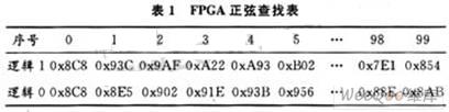

  本文使用MAX5712和单电源rail-rail运放AD8601构成滤波器。在MAX5712满幅输出时,C=4 095(12 bit DAC),选择调制比为1:5。综合考虑,在最大输出时,不能使DAC输出到达运放的上轨,最低输出时,DAC输出应高于运放的下轨,所以选取A0=C/2+200=2 248。对应逻辑0,Ac=461;对应逻辑1,Ac=1 844。根据上述原则计算出的正弦查找表如表1所示。
  实际使用时,应根据使用DAC的解析度、运放的动态范围以及采样率及调制比确定上式中的参数。

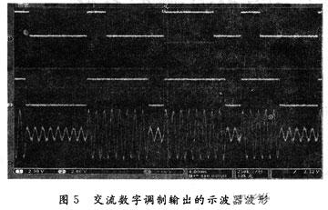

  按上述方法设计的数字调制模块,用示波器测得输出波形如图5所示。
  图5中,通道1(从上至下第一个信号)为M12T输出的100 pps信号PPMl2;通道2(从上至下第三个信号)为IRIG-B的直流编码输出信号;通道3(从上至下第二个脉冲)为从PPM12信号中恢复的每秒脉冲数信号;通道4(最下面的波形)为IRlG-B编码的交流输出波形。图5中示波器的触发点即为B码参考点Pr。

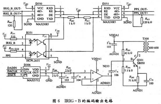

  为了保证输出信号的边沿和抗干扰,将第4.1节得到的TTL电平B码信号和秒脉冲经高速光耦隔离,输出电路如图6所示。
  图6中,输入信号IRIG_B为第4.1节所述FPGA编码模块输出的直流编码信号;pps为FPGA从M12T的100 pps信号中恢复的秒脉冲信号;D350和D351实现了TTL/RS485的电平转换。
  4.3.2 模拟调制电压输出
  IRIG-B编码的交流码输出电路如图6所示。将第4.2.3节所述数字调制信号通过DAC接口输出到MAX5712上进行D/A转换,经过AD8601滤除高次谐波后,再用电容耦合到由晶体管Q301构成的电压放大器中,然后经600:600的隔离变压器输出。
