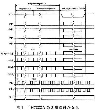

  CCD的一个工作周期可分为两个阶段:光积分阶段和电荷转移阶段。光积分阶段进行感光阵列的电荷积累,存储区到转移寄存器的电荷转移(行逆程)以及转移寄存器向输出放大器的电荷输出(行正程);转移阶段主要进行帧转移,即将感光区的光积分电荷转移至存储区。要完成如上功能就要给CCD提供严格的驱动时序时钟。TH7888A的各驱动时序关系如图1所示。
  图1中,φPA为帧时钟,高电平时为光积分阶段,低电平时为电荷转移阶段。φP1~φP4为帧转移脉冲,在光积分阶段时不变,在电荷转移阶段时同行转移控制信号φM1~φM4一起完成整帧的转移。在光积分阶段,行逆程状态时,帧存储区各行的信号电荷在行转移信号φM1,φM4控制下向水平移位寄存器方向平移一行,读出寄存器时钟φL1,φL2不变;行正程状态时,水平移位寄存器中的像元电荷在读出寄存器时钟φL1,φL2的控制下逐次经过输出放大器输出。每读出一行信号,进行一次行转移。一帧图像传完后,再进行下一帧图像的帧转移。

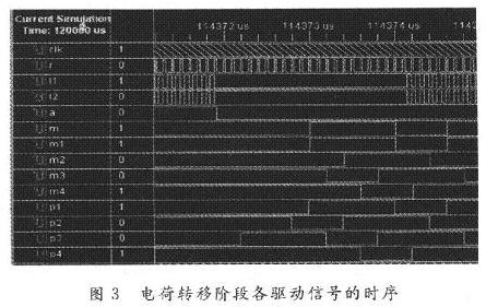

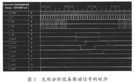

  设计采用ISE 10.1自带的仿真工具对时序进行仿真,并对Xilinx公司的FPGA芯片XC3S50进行配置下载,通过功能仿真验证设计的可行性。驱动时序的仿真结果如图2,图3所示。
  由图可见,设计完成了CCD对驱动信号的要求。

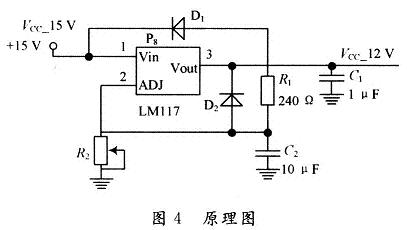

  LMll7的输出电压范围为1.2~37 V,H封装负载电流最大为O.5 A,它的线性调整率和负载调整率比标准的固定稳压器好。通常LMll7输入端不需要外接电容,除非输入滤波电容到LMll7输入端的连线超过15 cm。图4为实现直流偏压+12 V的原理图。图中,2、3脚之间为1.25 V电压基准,改变R2阻值即可调整稳压电压值。输出电压为:
  式中:I为流经R1,R2的电流,在这里,LMll7的ADJ控制端消耗的电流非常少,可忽略不计,因此, 。此处,R1和R2的阻值并不能随意设定,先,由电压变化范围1.25~37 V可知R2/R1的比值范围是0~28.6;其次,LMll7有一个最小稳定工作电流,一般为1.5 mA,如果低于此值,可能会出现稳压电源输出的有载电压和空载电压差别较大的现象。因此,通过设定R1和R2阻值的大小,保证V0/(R1+R2)≥1.5 mA,就能使LMll7在空载时稳定地工作。设计选择R1阻值为240 Ω,R2即可算出。R2选用电位器,便于调试;二极管D1,D2用于保护LMll7;输出电容C1能改变瞬态响应;调整端使用滤波电容C2能得到比标准三端稳压器高的纹波抑制比。
