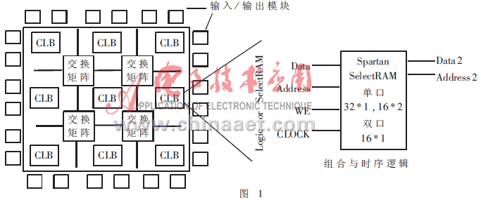

其片内结构如图1所示。

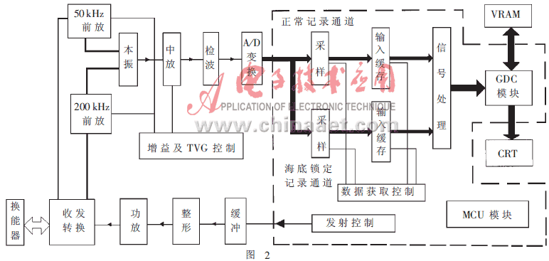

  以XCS40为主体构成的渔用声纳的基本功能框图如图2所示。其中,虚线内的功能模块全部集中在XCS40芯片内。
小型渔用声纳系统的基本工作原理是根据从水下反射的声波回波信号,显示水下鱼群和海底的深度情况。这种小型的声波探测系统在渔业生产和航海安全上起着很重要的作用,在小型船舶上使用相当普遍。整个系统分为模拟和数字两大部分。
模拟部分根据环境噪声和量程的要求,50kHz或200kHz载频的键控脉冲经过缓冲、整形、推动和推挽功放之后,调制信号送到声波换能器,发射到水中。接收电路为一外差接收机。不同频率的反射信号经过前放后,与本机的晶振混频,产生455kHz的中频信号, 经过两级中放和检波后,由A/D变换器形成3比特的数字信号,送到声纳的数字处理部分。收发转换模块控制着收发信号的隔离,避免它们之间的串扰,尤其要避免发射信号串入接收机端而引起接收机性能的大幅度下降。同时,通过时变增益控制(TVG)等手段, 使得输入信号的动态范围得到了压缩,增大了接收机的工作范围,也使得整个模拟部分的抗干扰性和信噪比得到了提高。
整个声纳系统的数字部分集中在一片XCS40芯片中。经A/D变换后的数据, 在数据获取控制单元的协调下,通过正常记录和海底锁定记录两个通道分别进入输入存储器。输入存储器中的回波数据, 经过相关处理、杂波消除、强度变换和坐标变换等一系列信号处理后,在FPGA中内置的显示控制模块的管理下写入VRAM。与此同时, 显示控制模块产生行场同步信号,并把不同强度的回波信号转换成伪彩色信号, 驱动相应的R、G、B输出,将VRAM中的数据最终显示在监视器上。整个数字系统的运行也由FPGA内置的MCU模块来控制, 提高了系统的集成度。

为了实现在片内完成DSP的功能, 除了必要的算术和逻辑功能模块之外,必须具备一定数目的片内存储器。设计中所应用的Spartan XCS40就具备了分布式的片内RAM。由于Xilinx FPGA的主要功能模块都是基于SRAM查找表结构的,因此分布式RAM的结构可以在FPGA内的任何一处实现。这也是分布式RAM名称的由来。除去CLB、IO模块和布线模块外,分布式片内RAM已经成为了又一种片内资源。由于分布式片内RAM没有管腿和驱动,它可以达到相当快的读写操作速度。在我们的设计中,分布式RAM被用作数据的输入缓存及数据寄存器。在片内,这些RAM被配置在数字信号处理部分的附近,从而减少了数据传输的延时。

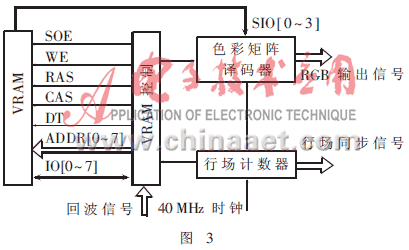

为了解决这个问题,我们在设计中把图形控制芯片的功能集成到了FPGA中,形成一个功能比较完备的CORE。图形控制部分的结构简图如图3所示。图形控制部分的主要作用,是根据系统的要求,产生正确的行场时钟脉冲,从而正确地控制像素点的输出。系统的主时钟频率是40MHz,图形控制部分把系统的主时钟进行分频,产生出18.75kHz和50Hz的行同步信号和场同步信号,加到监视器的接口,驱动正确的显示。同时,根据系统的要求,图形控制模块向VRAM中写入新的数据,并且周期性地读出VRAM中的数据进行显示和对VRAM进行刷新。本设计中采用的显示器是伪彩色显示器,不同的彩色信号对应于不同的回波强度。为了实现这个功能,我们在FPGA中的图形控制模块中建立了一个彩色矩阵(Color Matrix)。对应于不同强度的像素点数据,该矩阵可以将其转化成为相应输出比例的R、G、B信号,从而实现强度到彩色的转换。

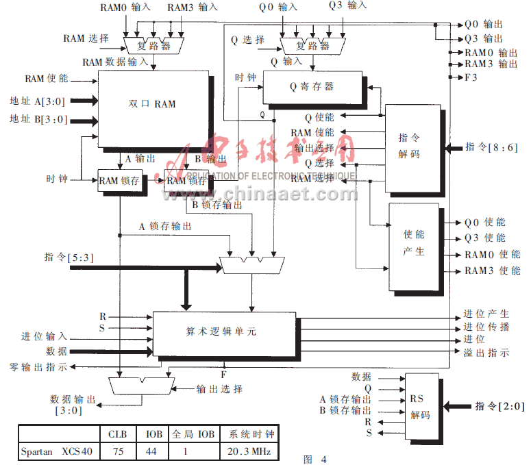

为了进一步提高系统的集成度,我们采用了CAST公司为Xilinx的FPGA所设计的C2901微处理器核来读取键盘输入, 控制整个系统的运行。该微处理器核的资源使用状况和内部结构框图如图4所示。
由于采用高度集成的片上设计方法, 该声纳信号处理板的体积大大缩小, 整个系统仅由模拟电路、 XCS40及存储器构成, 设计和调试都非常简便, 整机工作性能也十分稳定。
