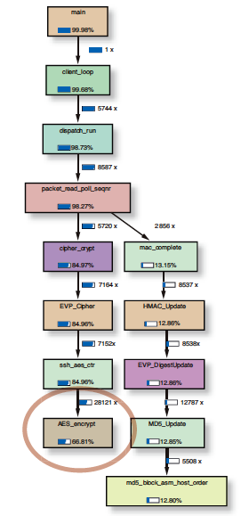

图 1 — 在采用 Valgrind 工具的 SCP 传输中,AES 加密占用三分之二的计算任务。

  采用 AES 加密时,无法通过定义减少计算任务,从而使嵌入式系统很快达到性能极限。如图 1 所示,其中显示用Valgrind 分析工具、通过 SCP(SSH 会话)进行的文件传输的分析结果。此时AES 加密占用三分之二计算任务。

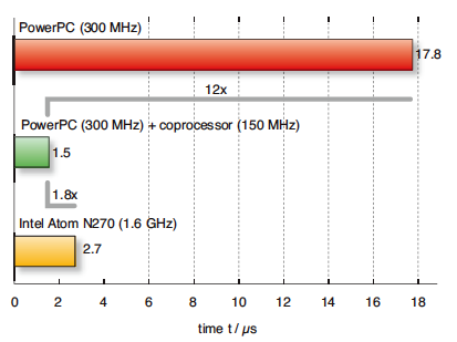

  我们删除了原有的总线接口(因为它适用于另一种 FPGA 架构),另外为APU 添加了一个接口,以便把 AES 内核作为 FCM 协处理器连接到 PowerPC上。我们共使用 8 个所谓的 UDI 指令在PowerPC 和 AES FCM 之间传输数据。工作结果非常令人满意( 见图2) 。硬件加速的系统比原实现快了12 倍。原来用以 300 MHz运行的独立的 PowerPC 加密一个单块需要 17.8微秒,而采用以 150 MHz 运行的 AESFCM 只需 1.5 微秒。如果只以升级到速度稍快的 CPU来加速运算,我们采用硬件加速后的 1.5 微秒速度表现超过基于 Intel Atom 1.6-GHz CPU 的纯软件实现(其需要 2.7 微秒)。上述结果证明了使用 FPGA 技术的硬件加速的卓越潜能。
图 2 — 硬件加速系统(中间绿条)快于独立的 PowerPC 或 Atom 处理器。
