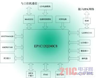

图1是基于FPGA的EPA控制器的硬件结构框图

整个设计中,硬件上实现EP1C12Q240C8芯片、LAN91C111芯片的外围接口电路的设计;实现了串口通信和网络通信的设计;实现了复位电路、JTAG、时钟电路、电源电路的设计;实现了键盘电路、LCD显示电路、蜂鸣器报警电路的设计;实现了HY57V641620芯片、AM29LV160芯片外围电路的设计,拓展了丰富的存储器资源,可移植linux、windows CE操作系统等;拓展了总线接口,可以根据工业现场的实际需要接入相应的板卡(如DI/DO模块、AI/AO模块,实现与现场数据之间的数模、模数转换、拓展MMC存储卡,拓展其存储容量等)。
在设计时,考虑到由于该控制器的结构、功能较为复杂,涉及到的器件种类较多。所以在设计时,将硬件板卡分为两部分来做。第一部分:CPU核心处理模块,包含CPU处理器EP1C12Q240C8、存储器(FLASH、SDRAM)、电源部分、时钟源、JTAG、EPCS下载口和复位电路。第二部分:通信处理模块,包含网络通信(LAN91C111网卡芯片和RJ45)、串口通信(MAX3232)、LCD接口、键盘接口和蜂鸣器。

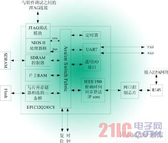

图2是芯片系统结构框图

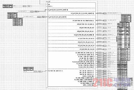

整个CPU处理器的硬软件设计均在Quartus II 5.1版本上实现。NIOSⅡ处理器核是Altera公司的第二代用户可配置的通用32位RISC软核微处理器,是Altera公司特有的基于FPGA架构的可配置的软CPU内核,其特性和外设可根据实际需要进行增加或剪裁。所有NIOSⅡ处理器系统使用统一的指令和编程模型,并有三种类型以满足不同设计的要求,分别是快速型、经济型和标准型。在本控制器中,所定制的NIOSⅡ软核选用快速型,该内核处理速度为49DMIPS,耗费的逻辑门数为1400~1800LE,同时带有硬件乘法器和硬件除法器。根据EPA网络对控制器的要求,添加与CPU相连的片内外设和片外设备接口:SDRAM控制器、片内RAM、三态桥、UART、定时器、通用I/O口、LCD显示驱动电路和以太网接口。按照设计要求,在Quartus II 5.1版本下的对CPU的配置情况如图3所示。FPGA芯片可根据实际需要灵活地增加功能,同样对不必要的功能也可进行删减,以满足快速、高效和低成本的设计。
在配置完CPU处理器的内部结构以后,按照设计需要对CPU的外围进行配置。由于该控制器是接入EPA网络,需要实现EPA协议,而FPGA芯片EP1C12Q240C8的内部只有288K的RAM,所以在片外扩展了16M bits的FLASH-AM29LV160D和64M bits的SDRAM-HY57V641620的。从外部引入12V的直流电源,经过电平转换以后得到3.3V和1.5V的电源,为CPU、存储器及其他受电设备供电。CPU上的时钟源使用的是50MHz的钟振。JTAG和EPCS下载口用于硬软件的下载。将在Quartus Ⅱ上编辑的硬件程序和软件程序通过JTAG和EPCS下载口,下载到FLASH和RAM(片内或者片外)中,可进行在线调试。该复位电路是由10KW电阻、10mF电容和按键组成,可实现按键低电平复位和上电低电平复位。

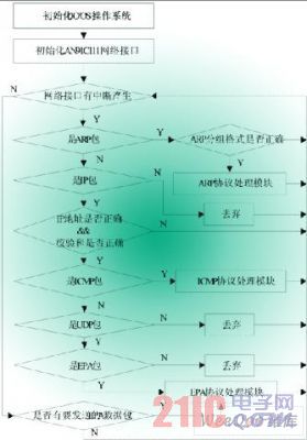

在整个EPA通信协议栈网络层和传输层接收报文处理流程中。NIOSⅡ处理器复位后初始化UC/OS Ⅱ操作系统、网络接口、堆栈以及定时器等外围设备接口。从外部存储器FLASH中获取IP地址和MAC地址等网络信息。当收到的报文IP地址和MAC地址都是本机地址时,把报文以LWIP所要求的特殊结构体形式存储在接收缓冲区中,然后发送到EPA协议栈中进行处理,当检查到UDP端*是0x88BC时,将报文交由EPA应用层处理模块进行处理。
