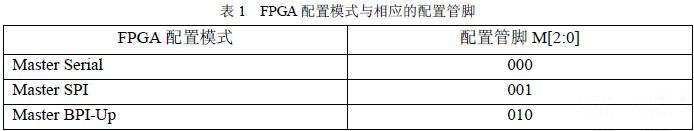

  2.2 Viretex 系列FPGA 的配置模式
  Viretex 系列FPGA 的配置模式是由上电时其专用配置管脚的状态决定的,对应的关系 如下表所示:
因在系统中使用微处理器作为主控制器,因此FPGA 的模式需选择Slave 方式,所以有 2 种模式可以选择,即Slave SelectMap 和Slave Serial。这2 种模式的区别在与数据管脚的数 目不同,Slave Serial 模式只有1 个管脚用于数据传输,属于串行传输,而Slave SelectMap 模式有8 个管脚用于数据传输,属于并行传输。这2 种模式可以任意选择,本文选择的是 Slave SelectMap 模式。

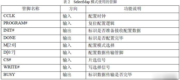

  2.3.1 Slave SelectMap 模式使用的管脚信号:
  SelectMap 模式下使用的FPGA 管脚为:

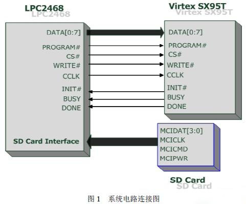

根据上表,可以将微控制器的通用IO 管脚与上述FPGA 管脚连接起来,连接电路图如图1 所示:

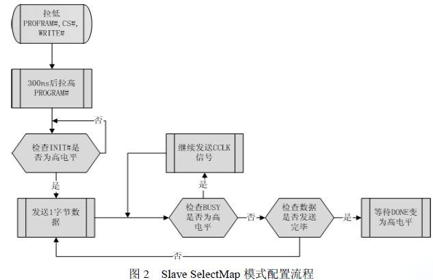

2.3.2 Slave SelectMap 模式的配置流程
  Slave SelectMap 模式下提供时钟的是外部器件,本方案中的时钟信号是CCLK 使用 ARM 芯片的通用IO 进行模拟。同时,该模式下数据管脚有8 个,因此在每个CCLK 的上 升沿,FPGA 可以读入1 个字节的数据。需要注意的是这1 字节的最高位是D0,而不是一 般微处理器默认的D7,在电路板布线和编写配置程序时应给予相应改变。
  配置过程的具体流程如图2 所示。
接收完配置数据后,DONE 管脚会被拉高。但这并不是表示配置过程已经结束,系统仍 需要时钟来进行后续的上电启动工作。为保证上电配置过程的正确进行,最好的办法是将配 置文件中的所有数据写入FPGA 中之后,然后继续输出CCLK 信号,直到DONE 管脚被拉 高。之后,再输出8 个周期的CCLK,保证配置能正常完成。

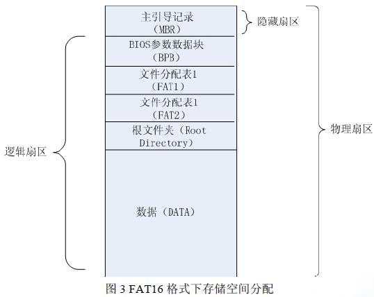

  2.4 文件在SD 卡中的存储
  发送数据前,需要先从SD 卡中读取配置文件。所有文件在SD 卡中都是按照一定的格式来组织的,本方案默认文件采用FAT16 格式进行存储。FAT16 格式下,SD 卡的结构如下图所示[3]。
主引导记录中最重要的参数是逻辑扇区的起始地址。获得该参数后即可以读取BIOS 参 数数据块(BPB)。BPB 中存储了扇区(Sector)、簇(Cluster)、文件分配表(FAT)的 大小,以及分区总扇区数等参数,是文件进行操作时必不可少的。文件分配表则是指明了文 件存储的位置,这些位置是以簇为单位的。每个簇包含的扇区数目在BPB 中说明。根文件 夹中存储了各不同文件的文件名和起始簇以及文件大小等信息。
  2.5 配置文件的读取和发送
  根据上述SD 卡存储格式的说明,可以对存储在其中的配置数据进行读取并发送出去。在本方案中,数据的读取和发送是同时进行的。
  在对 SD 卡进行读取时,首先需要读取主引导记录(MBR),获得逻辑扇区的位置,然 后根据该位置读取BIOS 参数数据块(BPB),得到文件分配表(FAT)的位置以及扇区大 小等参数。在读取文件分配表之前,需要先读取根文件夹来获得文件的起始位置,然后再 通过文件分配表获得后续数据的位置。
  得到文件的起始簇号之后,在文件分配表中读取对应该起始簇的字节,获得文件存储的 下一个簇的簇号,这样可以连续的进行读取。在读取一个簇后,即将整簇的数据发送出去。 如果发现文件分配表中某一簇对应的数值是0xFFFF,则说明是文件最后一个簇,这时该簇 的数据可以不足一个整簇,需要对其中的数据进行取舍,以保证发送数据的正确性。
