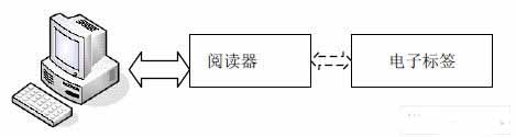

RFID 系统由阅读器(Reader),电子标签( Tag) 和后台数据库组成 ,见图1。阅读器从附着在物品上的Tag中读取数据,这些数据在阅读器或送给 后台的数据库应用程序进行处理。阅读器作为RFID 系统中的关键部件通过天线与电子标签进行无线 通信,可以实现对标签识别码和内存数据的读出或 写入操作。
图 1 RFID 系统构成。

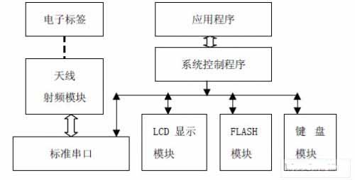

阅读器是由FPGA、射频模块、LCD 和FLASH构成的,阅读器的系统结构见图2。 标准串口向射频模块发送对标签操作的命令,用于接收从射频模块返回的标签中的内容,LCD 显示标签信息,系统控制程序是系统的核心程序,它协调各部分的运行, FLASH 存储器存放数据。
图2 阅读器的系统结构

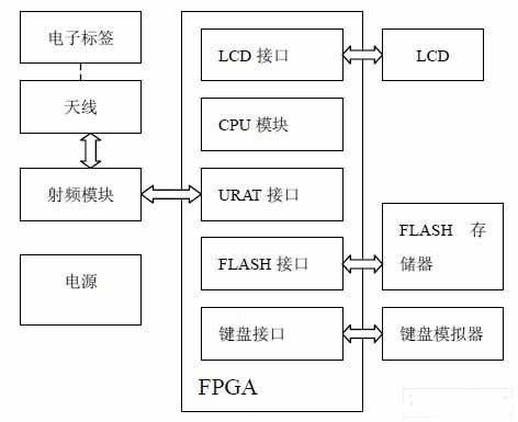

FPGA 实现的外部接口有:串口、LCD 接口、FLASH 接口和键盘接口等,射频模块内部含有符合RFID 标准的标签操作程序,能够执行来自串口的操作标签的命令,返回标签的信息。
2 阅读器的硬件部分结构
阅读器是以FPGA 为核心,控制数据处理交换的模块结构。FPGA 实现的模块有:各个外设接口和CPU 模块,这些模块由该FPGA 内部的可编程逻辑电路实现的,它完成与射频模块的通信,射频模块前端与标签的空中接口通信读取标签信息,FPGA 从串口模块取回标签信息送LCD 显示,硬件结构如图3。
图 3 阅读器的硬件结构。

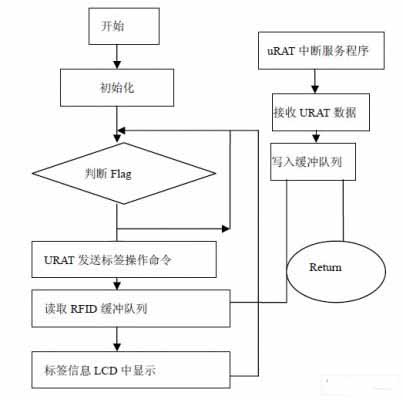

程序的执行从键盘的触发开始,此时通过串口向射频模块发送读标签命令,射频模块返回标签的信息,触发串口中断服务程序执行,将读出的信息放入FIFO 对列,将结果送LCD 显示。软件部分程序执行流程图见图4。
图4 软件部分程序执行流程。

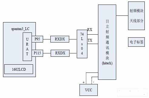

本文使用日立产射频模块、2.4GHz 电子标签、Xilinx Spartan-3 LC1500 开发板、Xilinx PlatformStudio 7.1i 集成开发环境和Xilinx ISE 7.1i 集成开发环境硬件连接见图5。FPGA 开发板设计一个串口连接射频模块,用于向射频模块发送标签操作命令和接收标签的信息。图中URAT 为设计的串口,G16和H16 为FPGA 的I/O 引脚,74LS04 为电平转换模块。1602 为液晶显示模块。
图5 硬件连接。

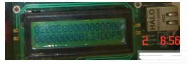

程序编写完成后,经过编译和消除错误后,下载到目标板,在FPGA 开发板运行程序,在LCD得到标签信息,见图6。
图6 标签信息在LCD 的显示
