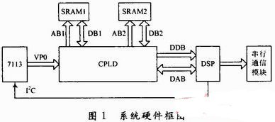

视频A/D在DSP的控制下将摄像头拍摄到的包含车牌信息的视频图像转换为固定格式的数字信号,在CPLD的控制下存储为512×512的图像到帧存储器组中,DSP对采集到的图像数据进行识别处理,将识别到的车牌号码保存,结果可以保存在E2POM中,适用于脱机运行,或者保存在内部缓存中,然后实时地通过串口将识别结果传到PC机中进行后期管理。其中帧存储器组采用两片SRAM,存储器SRAM1和SRAM2组成乒乓存储结构,用来存储数字图像和供DSP读取数据进行图像处理,两组存储器轮换存储,实现图像数据采集和处理的并行运行。总线的切换控制机制、前端视频数据采集的控制单元在CPLD内完成,系统的功能框图如图1所示。

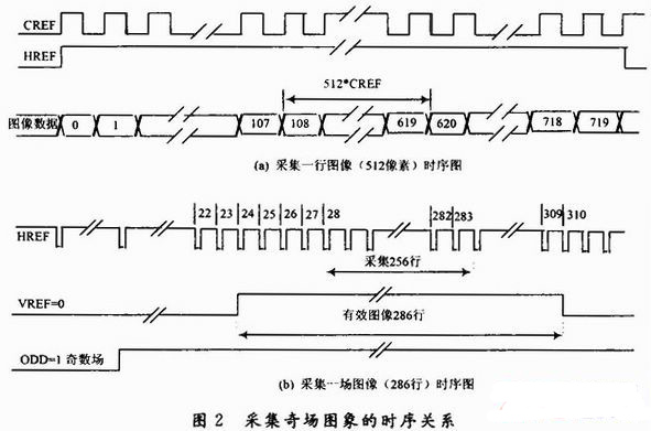

图2为一行图像采集和一场(奇场)图像采集时的同步信号时序图。HREF作为无效行和有效行计数器的使能信号,通过在行有效期间对CREF进行计数,在中间512个时钟内使能地址发生器的递增。在VREF信号的上升沿,对HREF进行计数,每场有效图像的前4行,加上每场的26行消隐信号,视为无效图像信号,在无效信号之后的256行,图像信号为有效采集图像信号,视频转换接口控制这256行数据的转换和存储。采集完256行,等待下一个场同步信号的到来,按同样方式对偶场图像进行采集。以上工作都由CPLD来完成。

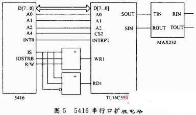

本系统通过对DSP进行扩展异步串口,完成向计算机传送识别结果。TI公司的TL16C550是一种可由软件设定16 B或64 B的FIFO,最高可达1 Mb/s的波特率(波特率可编程),具有可编程串行数据发送格式的异步串行通信芯片,可以很方便地与DSP接口。本设计就是采用异步通信芯片来扩展5416的串口,然后通过MAX232进行电平转换完成与PC机串口的通信。接口电路如图5所示。
