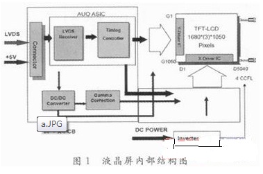

该液晶屏的逻辑控制与驱动电路对外的接口为LVDS接口。内部逻辑电路接收到LVDS输入的差分信号后解析成LVTTL电平的图像信号,由内部时序控制器控制产生X方向和Y方向的扫描信号,液晶屏显示出图像。图1为该液晶屏内部结构图。

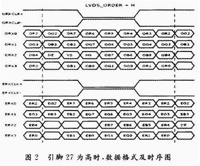

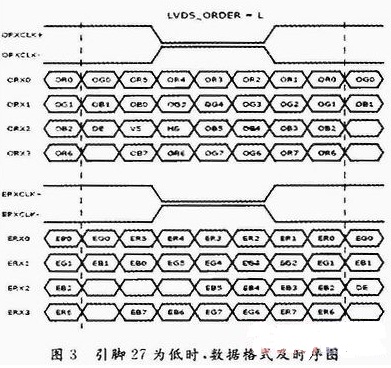

液晶屏的典型帧频率为60 Hz,典型时钟频率为72.1 MHz,LVDS接口接收的数据格式与时序如图2,图3所示。
可以看出,通过设置引脚27为高电平或低电平,接收数据的时序有所区别。本文将27脚直接连至GND设为低电平。

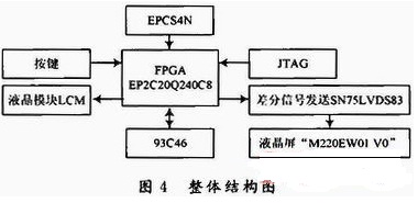

本文采用Altera公司CYCLONEⅡ系列EP2C20Q240C8 FPGA作为主控制芯片,用VHDL硬件描述语言编程,以TI公司的SN75LVDS83芯片作为差分信号发送端,将系统产生的视频图像信号发送给液晶屏的LVDS接口。系统还包括按键控制输入模块,用于选择显示的图形模式和调整灰阶值;LCM模块YM1602C用于显示系统的状态信息,如图像的灰阶值等;基于Microwire协议的93C46数据存储模块用于存储系统参数;另外还有FPGA的JTAG下载接口电路,及用于主动配置方式的EPCS配置芯片部分。系统结构如图4所示。

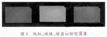

在显示第一类图像时,只要将RGB值设定到某一组合值,无须变化,液晶屏就显示出纯彩色的图像,在本文中还可以根据按键输入修改RGB值,因此显示的图像灰度值就可以修改,显示此类图像时液晶屏表面每个像素点的RGB值都相同;显示第二类图像时,根据行计数器和列计数器送入不同的RGB值,就可以使液晶屏表面不同区域像素点的RGB值不相同,但这类图像每帧都是相同的,因此是静态图像;RGB值除了根据行计数器及列计数器变化以外,RGB值还根据时间进行变化,这是第三类图像产生的原理。

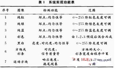

表1为本系统叮实现的图像及检测功能。
图6为液晶屏显示的可调灰度值的纯红、纯绿、纯蓝彩色图像。

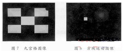

图7为液品屏显示的黑白间隔的九宫格图像。
图8是可调节速度的方块运动图像截图。显示的图像清晰无抖动,运动图像中的运动方块速度可调节并且运动稳定。
