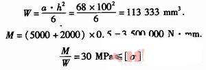

为了足够的安全裕度,涵盖考虑最不利情形:一端固支的水平矩形等截面悬臂梁,自由端受重力10 000/2=5000 N;自重加其它零件重量4 000 N偏于安全地视为作用于悬臂梁悬出端。矩形高为100 mm,宽为68 mm;
因此,各种低碳钢均满足要求。
