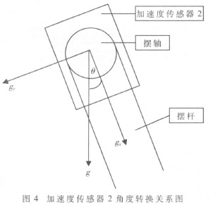

加速度传感器2 主要用来动态测量摆杆摆角, 为克服误差的引入, 采用X、Y 两个轴向的加速度值来测量摆角, 测量原理如图4 所示。
由图4 可知:θ=artan(gy/gx)。
2.2 步进电机的PID 控制算法实现[6]

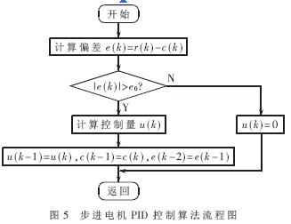

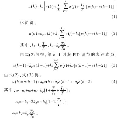

对于平板角度的调整是根据所采到的角度值和任务要求控制步进电机的转动来实现的。而如果根据角度偏差e (k) 直接调整步进电机,则会带来抖动、超调等问题, 故此考虑采用PID控制算法对步进电机进行调整。数字PID 算法如式(1)所示:
式(4)即为本系统所使用的PID 控制数学模型。系统进入稳态后, 偏差是很小的。如果偏差在一个很小的范围内波动, 控制器读到这样微小的偏差计算后, 将会输出一个微小的控制量, 此时输出的控制值在一个很小的范围内不断改变自己的方向, 频繁动作, 从而发生抖动,这样不利于平板的精确控制, 因此, 当控制过程进入这种状态时,就进入系统设定的一个输出允许带e0, 即当采集到的偏差|e(k)|<e0时, 不改变控制量, 使步进电机的控制稳定进行。由式(4)可得步进电机PID 控制算法流程如图5 所示。

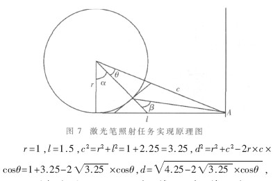

假设单摆的初始位置在56.3°(arctan(1/r)=56.3°) 处,此时单摆的摆尖正指向A 点处( 若摆角摆于56.3° 位置处则平板正好修正90°), 此时平板与单摆平行, 若单摆顺时针转动角度&theta; ( 如图7 所示) , 平板若要指向A 点,则需逆时针转动&beta; 角度,&beta; 和&theta; 的计算关系如下( 假设单摆与平板平行, 最后减去90°就与题目要求一致):
