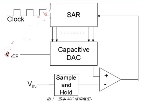

不同类型的ADC具有不同的速度(转换时间)。转换时间与通道数成正比。对于一个逐次逼近型ADC(可在飞思卡尔支持16位ADC的9S08MM、MCF51MM、MCF51EM和9S08LH MCU系列中找到),转换时间将随着通道数的对数而变化。由于模拟技术本质上较数字技术慢,因此随着通道数的增加,所需的转换时间也将增加。在速度与精度之间需要进行一定程度的权衡。这些逐次逼近型ADC包含获取输入电压(VIN)的采样和保持电路、一个比较器、一个逐次逼近型寄存器子电路和一个内部参考电容数模转换器(DAC)(图1)。DAC为比较器提供一个模拟电压,它等值于从逐次逼近型寄存器(SAR)输出的数字代码,这个模拟电压是为了和VIN相比较。

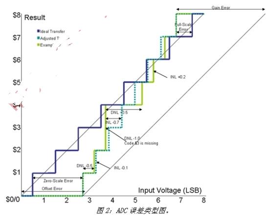

不幸的是,其他一些嵌入式ADC特性引入了误差并降低了精度,包括偏移、增益、温度漂移和非线性性能。一些ADC,如飞思卡尔最新产品中的16位ADC,具有通过校准减小偏移和增益误差的能力。校准过程分为三个步骤:采样、比较和取近似值,可用于调整转换结果。许多ADC在端点处表现出一些非线性特性,因为很难测量与参考相同的信号。通常在产品电气特性中规定的零标度和满量程误差可以应用于转换结果标度的极端情况。仅考虑这两个误差,就可以计算出地电势与电源之间调整后的传递函数(图2中的绿色虚线)。另一种查看这些误差的方法是借助偏移和增益。一些ADC模块能够通过预定的增益调整和偏移调整来调整结果(通过校准),这些调整改进了调整后的传递函数,从而能够更好地表示理想的传递函数(图2中的蓝线)。
ADC的非线性特性无法由系统纠正,必须由模块设计人员解决。存在两种类型的非线性特性,即差分非线性和积分非线性。对很多控制应用来说,差分非线性(DNL)是ADC最关键的性能测量指标,因为它代表了ADC将输入电压的微小变化与代码转换的正确变化相关联的能力。DNL指每次转换的当前代码宽度(CCW)与理想代码宽度(ICW)之差。积分非线性(INL)通过凸显当前和理想的转换电压之差来表示实际传递函数中的曲率。很多的ADC都能够通过一个与ADC通道内部相连的片上温度传感器测量芯片的温度,如果温度补偿曲线已知,则允许包含温度补偿,一般通过产品开发期间所控制的环境表征来实现。

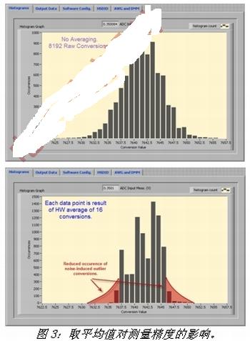

可以将以上两种方法(噪声注入和过采样)结合起来,更进一步地改善精度。这一技术通常被认为是过采样和抽取。通过增加1~2个噪声LSB,同时进行的采样不会产生相同的结果。这个方法增加了SINAD并且提高了ENOB。通过在输入信号处增加1~2个噪声LSB和过采样,结果被平均后可以提供一个更精确的值。从ADC测量中获得的平均数据还能使输入信号中的毛刺变平,从而具有减小信号波动和噪声的优点。普通噪声的平均值将一直保持为0,因此,通过平均同时进行的采样结果,可以减弱噪声的影响。系统所应用的平均数量取决于信号变化的速率和所需的采样间隔。一些ADC模块内置有取平均值的能力(图3)。

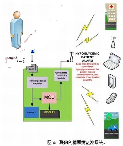

能源计量已经成为一种示例应用,这类应用要求准确的模拟信号转换。另一个应用是医疗设备,在下面的例子中,家用便携式血糖测计仪具有MMS功能。所有这些便携式家用医疗产品都要求具有较长的电池寿命、快速的响应时间、强大的数据处理及有线和无线通信接口。基于微机电系统(MEMS)的压力和加速度传感器可用于采集物理参数,这些参数提供自然、连续的信号电压或电流的精密和准确转换,从而使MCU能够通过ADC模块来处理它们(图4)。
糖尿病患者需要随时监控身体的血糖含量并采取相应的措施。因此,家用医疗市场开发了家用医疗产品,从而使患者能够更轻松地完成上述行为。这些设备均由电池供电,带有相对简单的用户界面。现在的仪表都带有日期/时间时钟和存储器,许多仪表能够将数据传输到计算机中,甚至通过手机网络传送到医生的诊疗室。一些血糖检测仪具有直流马达,可以将刺血针插入到皮肤中来收集血样。血样发生的化学反应将产生电流。电流的大小与血样中的葡萄糖含量相对应。这些葡萄糖含量在1毫克/分升范围内。葡萄糖含量的读数只需花几秒钟时间就达到其最大值,此时要求具有稳定的参考电压。家用血糖检测仪的准确度是大家都比较关心的一个问题,因为它们必须满足国际标准组织(ISO)15197精度标准,标准规定,对于浓度超过75mg/dl或更低浓度的绝对水平,血糖检测仪的检测结果在95%的情况下都必须在实验室标准的20%以内。影响仪表精度的因素包括仪表校准、环境温度、血样容量和质量、血液中含量较高的其他物质、血细胞比容、仪表中的污垢、湿度,以及测试条的老化。
这些要求是针对整个系统而言。如果所有有源电子系统元件都有精度要求,则ADC所需规格通常为16位分辨率,ENOB>13.5位,最少4个差分成对输入(两个差分对),速率大于100kHz。每个血糖仪厂家都会根据使用的组件和特殊算法以自己的方式来划分精度,但是以上参数统一被市场所用。
