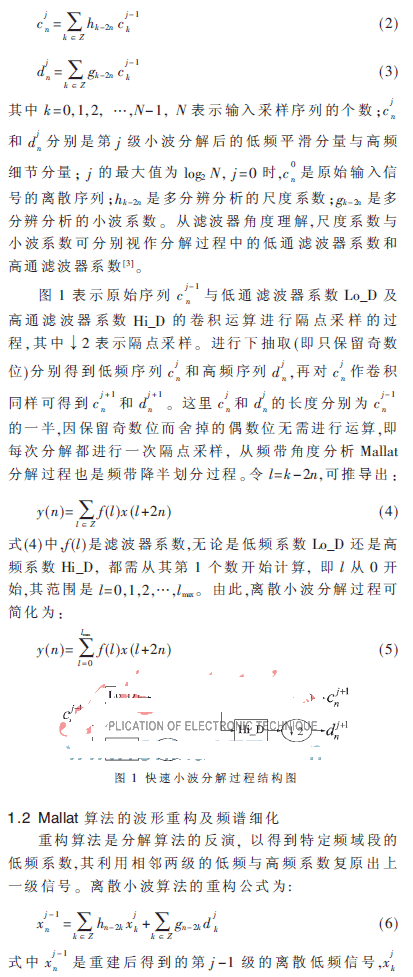

1 Mallat算法的频谱分析原理
1.1 Mallat算法原理及分解过程
Mallat算法是小波信号处理中最常用的小波快速算法。连续小波变换是指:把某一被称为基本小波(亦称母小波或基波)的函数Ψ(t)作位移τ后,在不同尺度α下再与待分析信号x(t)作内积[2]。
Mallat算法主要是用基于多分辨分析的多采样滤波器组来分解信号,可以把信号分解为离散平滑分量和离散细节分量。这些离散分量间的关系可用滤波器组的形式表现。Mallat算法的小波分解公式:

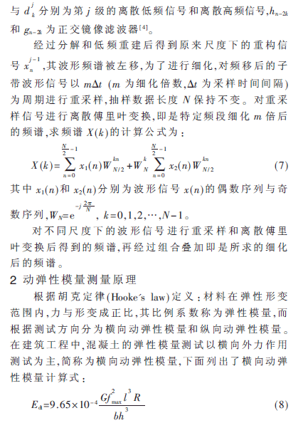

上式中,Edt为横向动弹性模量,单位为Pa;G是试件质量,单位为kg;fmax是在外力作用下试件谐振时的峰值频率;l、b、h分别对应试件的长、宽和高,单位为mm;R是取决于试件边长及泊松比的修正系数,对于l/h=4、泊松比大约为1/6的混凝土试件,R取1.5。在混凝土等硬质材料的动弹性模量的测量中,当温度与湿度等外界环境因素稳定时,式(8)中其他变量的测量误差较小,难点是非平稳状态的测试波形的频谱计算。每个试件因为结构的差异及缝隙的存在,其共振频率都有若干个,称其为共振频率带,在力学测量中,建筑力学设计中的动弹性模量测试只研究其低频段(≤20 kHz)内的共振频率。

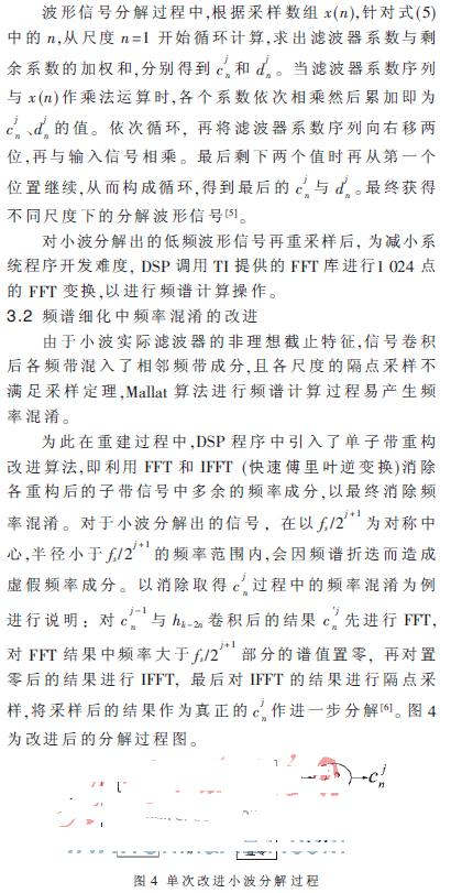

3 Mallat算法测量谐振频率过程分析
3.1 DSP中Mallat算法的程序设计方法
在动弹性模量测量中, Mallat算法是基于TMS320F2808型32位定点数字信号处理器(DSP)平台实现的。基于哈佛总线结构的F2808型DSP最高运算速度为100 MIPS,其内置的12位ADC模块最小转换时间为160 ns。针对刚性材料的共振频率低频段分布的特点,由Nyquist抽样定理可知模数转换单元的最小采样频率为40 kHz,但为了减小能量泄漏及幅值失真,采样频率fs设定为采样点数N的整数倍,即fs=40.96 kHz。
程序中设置16位的ePWM模块作为激振器的信号源:首先将来自系统的时钟信号通过PLL (锁相环)预分频到10 kHz,修改周期寄存器TyPR以改变输出PWM方波的频率。
在DSP程序设计中,为了提高系统运算效率,Mallat算法操作通过C语言嵌套汇编语言实现:在C函数的框架中,汇编语句通过动态参数传递的形式进行调用,并且对相应C语句进行优化,以减少函数的调用次数。DSP中,当RPT流水线启动后,通过循环寻址指令间接地在RAM空间构造的循环缓存区中调用采样序列x(n),DSP可在单指令周期内通过硬件乘法器实现快速乘加操作,以便迅速完成卷积、滤波等小波运算。
