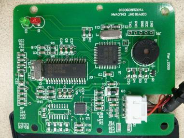

图一  采用NXPCLRC632芯片的RFID读写器

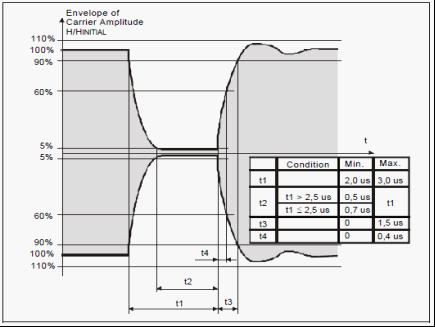

13.56MHz高频RFID系统是目前国内应用最为广泛,技术较为成熟的射频识别系统。相关的国际标准对射频发射频率、信道带宽、发射功率等参数都有明确的要求,特别是RF信号的幅度(功率)随时间变化的情况,标准有着严格的规定。以读写设备为例,读写设备发出的载波信号的幅度变化时间,必须符合 ISO18000-3标准对于t1-t4的时间限制。
图二    ISO18000-3 13.56MHz RFID空中接口时间参数规范

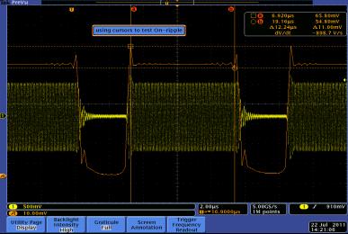

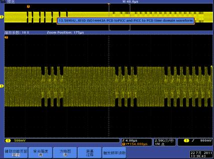

通过使用MDO4000独特的触发功能,用户可以轻松稳定捕获RFID的时域和频域信号。如图所示,由于载波信号幅度在变化,使用传统手段很难测量出RF 信号从90%下降到5%的T1的时间长度。我们可以打开AvsT调制曲线,它代表了RF信号的幅度相对于时间变化的轨迹。通过自动测量或手动光标测量,我们可以轻松得到T1的准确时间。同理可以完成其他时间参数的测试。
图三  13.56MHzRFID  PCD到PICC信号的时域和AvsT调制域波形
图四  测量PCD发射信号与标签返回信号间的延迟时间

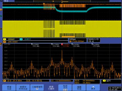

另一个需要严格保证的时间是从读写器发出读卡信号后到标签返回信号的时间。过长或过短的时间都会被认作读写失败。使用传统仪器测量这些信号的难度很大。MDO4000可以将RF信号的AvsT的轨迹完整展示的屏幕中,用户只需用光标定位到相应位置,即可得到这一延迟时间。
图五  13.56MHz RFID射频信号的时域波形、调制域波形与频谱显示
使用ASK调制方式的RFID系统是通过副载波传输数据信息的。在上图的频谱部分,我们可以清楚地看到射频信号的载波是13.56MHz,副载波信号为±800KHz左右。符合相关规定的要求。如果需要测量射频信号的射频参数,如信道功率、邻道功率比或占用带宽等,通过选择MDO4000的自动测量功能,可以在屏幕中直接显示这些测量结果。

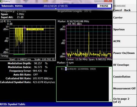

如果设计人员希望了解RFID系统传输的数据情况,MDO4000同样可以提供强有力的支持。MDO4000可以提供RF信号的IQ数据。将这些数据导入泰克的RSAVu软件后,可以完成RFID数据的解码、射频指标计算等工作。如下图所示,使用RSAVu软件读取MDO4000提供的.TIQ数据,软件可以计算得出RF信号的幅度时域波形,计算得出EVM、调制深度、调制系数、频率偏差、码速率等参数。并可以将这些RF信号代表的数据解码显示出来。简化了设计人员的调试难度。
图六  RSAVu自动测试和解码功能

RFID读写器是一个包含了基带微控制器、RF发射和接收模块以及电源和控制总线的复杂的射频嵌入式系统。基带控制信号和系统内部寄存器的状态直接影响系统的工作状态。以我们测试的读写器为例,NXP CLRC632读写控制芯片包含了 压控振荡器、锁相电路、编码、解码、混频和发射/接收功能,芯片的工作受到单片机芯片STC 90c58RD+的控制。

图 七  Rx信号与射频信号的时域关系
NXP CLPC632射频芯片的相关管脚可以测量得到射频发射的控制信号,如上图所示的CH2蓝色波形,我们可以将这些控制信号与RF信号的时域波形,以及RF信号的AvsT波形同时测量,这样我们就可以简便地观察到各种控制指令对射频发射的影响。

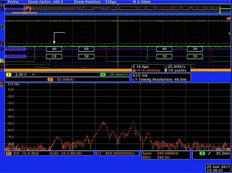

图八  通过SPI总线捕获寄存器状态数据
单片机芯片与读写控制芯片之间通过SPI总线通信。读写控制芯片的实际工作功能,通过更改内部寄存器的数值加以管理。如:地址14的寄存器为 codercontrol寄存器,控制编码时钟和模式。当该寄存器的第三位至第五位的值为000时,则编码速率为848KB,当数值为011时,则为一个典型的ISO1443A编码标准,码速率为106KB,数值为100时为ISO1443 TYPE B的编码速率。这调试实战中,如果我们发现频谱副载波信号的频率与我们设计的传输码速率不一致时,我们可以通过捕获相应地址的SPI总线数据,查看相应的寄存器的数值,确定出现此类问题的原因。Codercontrol寄存器的0-2位,控制的是传输数据的编码形式。如果在设计调试中发现有数据通信不能建立的问题,可以检查这三位的数值,核查实际的编码形式是否正确。“000”代表ISO14443-B的NRZ非归零编码,“001”表示 ISO14443A的Miller编码,而“110”和“111”则表示ISO15693标准对应的编码形式。

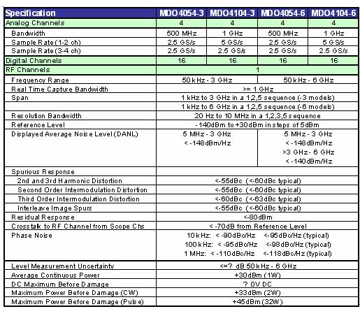

MDO4000混合域示波器主要指标:
