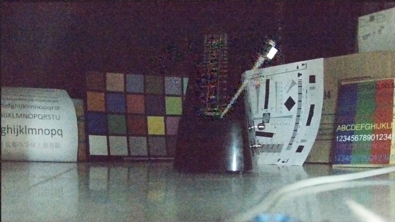

          最后,理想的解决方案就是增强 IP 摄像机的低照性能,使之能够在较低光线下实现更高的工作效率,提供清晰锐利的影像。下列影像中,一个采用低照性能增强技术,另一个则没有。它们可清楚地说明这些技术增强视频监控系统等应用效果的方法。
          图 1:未采用低照性能增强技术拍摄的视频影像
          图 2:采用低照性能增强技术拍摄的视频影像

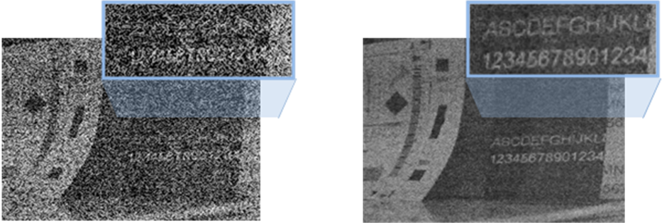

          图 3:无低照性能增强技术的高噪声视频影像          图 4:采用 TI 低照噪声滤波器后的视频影像

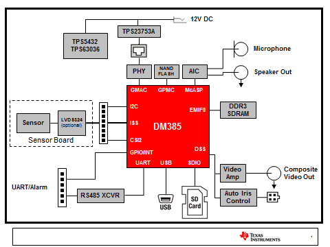

          除大量支持性器件外,TI 业界最佳视频处理器还一直是众多 IP 摄像机的核心。近期推出的达芬奇 DM385 视频处理器百尺竿头更进一步,集成更强大的低照性能,包括三维噪声滤波、宽泛动态处理以及具有业界最佳压缩效率的 SVC-T H.264 高端压缩技术。DM385 支持 H.264 或 SVC-T 高端编解码器,可压缩高达 4 百万像素的实时视频流与二次 D1 实时视频流。4Kx2K 或更高分辨率视频、同步多级(基本/主流/高级)压缩、面部检测、视频稳定、多重曝光以及双通道传感器支持等各种特性,可帮助摄像机制造商在市场上为其产品便捷地实现差异化。此外,DM385 IP 摄像机参考设计还可帮助制造商在发挥任何最普通传感器优势的同时,快速向市场推出最新低照摄像机。
          (DaVinci DM385 视频处理器方框图)
