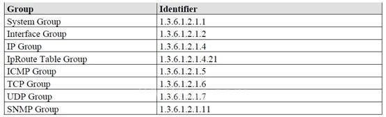

          750-841中通用MIBⅡ的分组构成见下表:
        表1   750-841 MIBⅡ

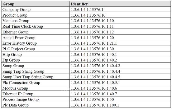

          750-841专用WAGO-MIB中的对象可通过SNMP协议读取,这些对象中包含有750-841设备的状态及当前设置等信息,详细分组构成见下表:
        表2   750-841 WAGO-MIB

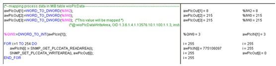

          被管理设备选用WAGO 750-841可编程现场总线控制器,750-430 开关量输入模块,750-530 开关量输出模块,750-461 RTD温度检测模块以及750-600终端模块,WAGO-I/O-PRO CAA 编程软件。在编程软件中采用SNMP_SET_PLCDATA_WRITEAREA功能向WAGO-MIB中的 1.3.6.1.4.1.13576.10.1.100.1.1.3.1~3分别输入数据“8”,“215”,“215”,其中数据“215”为 750-461模块实时检测到的环境温度值,如下图:
        图3   WAGO-I/O-PRO CAA 程序界面

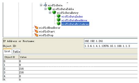

          通过网络管理系统中的Snmp Browser 可清楚地观察到WAGO-MIB中所对应的数据。如下图:
        图4   HiVision 中的Snmp Brower工具界面
