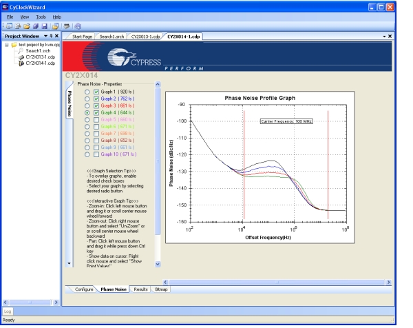

  赛普拉斯最新系列可编程、低相噪声时钟FleXO(频率高达690MHz,典型RMS相位抖动为0.6ps)就是一个较好地突显了CyClockWizard综合搜索和配置功能的例子。FleXO作为晶体振荡器(XO)推出,采用6引脚的5.0mmx3.2mmLCC封装,此外也可作为采用8引脚和16引脚的TSSOP封装的时钟生成器。尽管赛普拉斯的FleXO系列旗下产品非常丰富,但CyClockWizard能根据高性能时钟的独特要求确定最合适的FleXO产品。
       FleXO的引脚分配、频率、电压和输出类型以及I2C选择或可通过引脚选择的频率容限(即能以0.2ppm的步进改变频率,满足系统测试需求)在GUI中提供了多种选择和配置方案。此外,用户还可就FleXO选择最适合系统要求的相位噪声,如配置示例截屏所示(图1)。
图1.用CyClockWizard优化赛普拉斯的低相位噪声CY2X014XO配置
