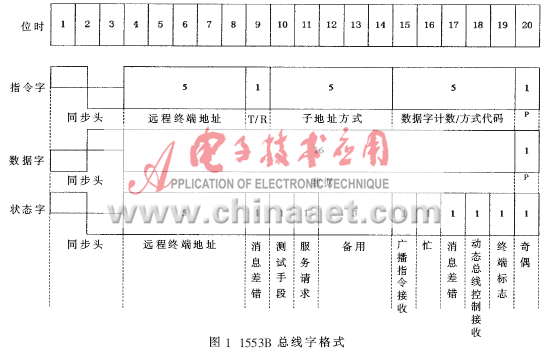

1553B总线上只有3种字格式,分别是指令字、数据字和状态字,如图1所示。一个字的结构为“同步头+16位数据位+奇偶校验位”,总共20个位时。
1553B总线上的消息格式数量有限,可以分为非广播消息和广播消息两大类。非广播消息有6种消息格式,广播消息有4种格式,除了这10种消息格式之外,不应使用任何别的消息格式。

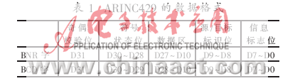

ARINC429总线的一个数据字有32位,它们被分为5段,采用2的补码小数记法编码(BNR)或ISO5 号字母表数字子集编码(BCD),其数据格式如表1所示。

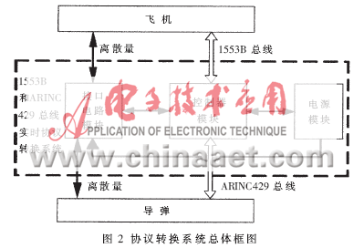

1553B和ARINC429总线实时协议转换系统实际上是一个嵌入式微型计算机应用系统,由控制器模块、接口电路模块和电源模块三部分组成,其总体结构如图2所示。
控制器模块是协议转换系统的核心,用于完成对导弹的实时控制、逻辑判断、总线转换以及串口通信等功能;接口电路模块是协议转换系统的外部接口(飞机、导弹接口)与控制器模块之间的桥梁,其功能是信号隔离、电平转换和功率信号时序控制等;电源模块包括两个部分,一部分用于产生协议转换系统本身工作所需电源,另一部分用于产生导引头工作所需电源。

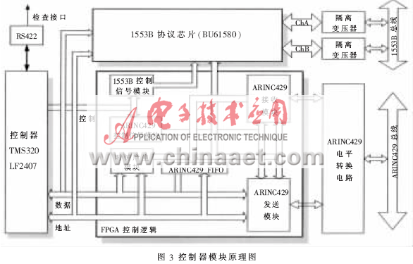

控制器模块的结构原理图如图3所示。整个控制器模块主要由控制器、422总线通信电路、1553B协议转换电路、隔离变压器电路、FPGA控制逻辑及ARINC429电平转换电路等组成。
FPGA控制逻辑用Verilog HDL在QuartusII环境下编程实现,主要完成以下功能:(1)产生对1553B协议芯片BU61580操作的所有控制信号;(2)产生对ARINC429接收模块和ARINC429发送模块操作的所有控制信号; (3)为1553B协议芯片BU61580、ARINC429接收模块和ARINC429发送模块产生各自的工作时钟,其中分频数N可通过软件进行赋值,实现可编程时钟模块;(4)建立FIFO模块,在数据传输中缓冲和存储数据;(5)实现ARINC429信号接收和发送,包括同步处理、字头检验、奇偶校验、串并转换和并串转换等。

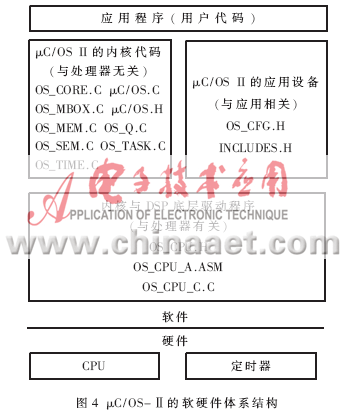

μC/OS-II的代码结构以及它与硬件的关系如图4所示,其全部代码可以分为三个部分[9]:
(1)与处理器无关的代码。包括\SOFTWAREμC/OS-IISOURCE目录下的文件,主要提供μC/OS-II的系统服务、任务管理、任务间通信与内存管理等。这部分代码可完全移植到处理器上。
(2)与应用相关的代码。包括OS_CFG.H和INCLUDES.H头文件。OS_CFG.H文件包含μC/OS-II的初始化配置项,由一系列#define constant语句构成。INCLUDES.H是一个头文件,在所有.C文件的第一行被包含。用户可以通过编辑INCLUDES.H来增加自己的头文件,但是用户的头文件必须添加在头文件列表的最后。
(3) 与处理器相关的代码。即OS_CPU.H、OS_CPU_A.ASM及OS_CPU_C.C,绝大部分的移植工作都集中在这里。
移植μC/OS-II的具体步骤是:(1)在OS_CPU.H中设置一个常量来标识堆栈增长方向;(2)在OS_CPU.H中声明几个用于开关中断和任务切换的宏;(3)在OS_CPU.H中针对具体处理器的字长重新定义一系列数据类型;(4)在OS_CPU_A.ASM中改写4个汇编语言的函数:OSStartHighRdy()、OSCtxSw()、OSIntCtxSw()和OSTickISR();(5)在OS_CPU_C.C中用C 语言重新编写6个简单的C函数: OSTaskStk Init()、OSTaskCreateHook()、OSTaskDelHook()、OSTaskSwHook()、OSTaskStatHook()和OSTimeTick Hook();(6)修改主头文件INCLUDES.H,将上面的三个文件和其他的头文件加入。

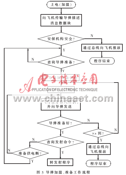

协议转换系统是一个多任务系统,并且各个任务之间很可能同时进行,其整个软件按功能可以分成两个模块:导弹加温、准备工作子程序和导弹发射子程序。流程图分别如图5、图6所示。
