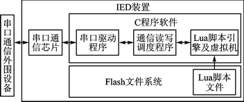

  本方案主要是围绕着IED装置和外围串口设备之间的通信来进行设计的,系统框架如图1所示。
图1 系统框架
  当IED装置开始运行时,将创建一个用于UART通信的读写调度任务。在该任务中,首先通过Lua提供的接口函数来启动其脚本引擎,并创建Lua虚拟机。然后即可将用户编写的C函数注册到Lua虚拟机中去,并将存在于Flash文件系统中独立于装置C程序的Lua脚本文件加载到虚拟机中,从而建立起Lua和C的交互环境。在系统应用中,将需要发送到外围设备的具体数据内容都放在Lua脚本文件中。当装置C程序需要发送数据时,通过通信读写调度程序及虚拟机的配合,将这部分数据取出,并调用串口驱动程序发送给外围设备。当收到外围设备发给IED装置的报文时,再将相应数据传给虚拟机中运行的脚本程序进行处理,并由Lua根据数据处理结果来调用已注册的C函数进行相关业务处理。

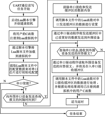

图2 系统程序流程
  本系统的程序流程如图2所示。
