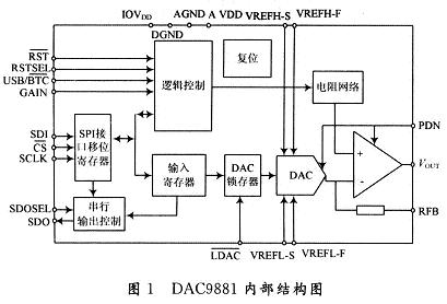

  DAC9881的数据输入方式为串行输入,即工作节拍SCLK是和串行二进制数码定时同步的,输入端不需要缓冲器,串行二进制数码在时钟同步下控制D/A转换器逐位工作。因此,转换1个24位输入数码需要24个工作节拍周期,即需要24个时钟周期。串行数据输入后,经过逻辑网络,将串行数据转换为并行数据,进入并行T型电阻网络(分段式R一2R网络),通过保证电阻R的阻值一致性,用微调技术实现对积分线形度及微分线形度进行微调,以实现最优化的积分线性度性能,然后经运算放大器后输出电压信号。内部结构图如图1所示。

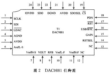

  3.1 DAC9881引脚
  DAC9881引脚如图2所示。

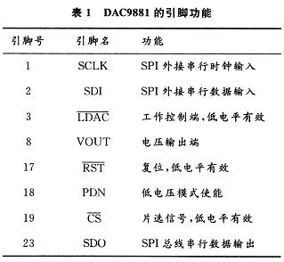

  3.2 主要引脚功能介绍
  主要引脚功能介绍如表1所示。

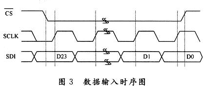

  4.2 数据输入移位寄存器
  当LDAC输入为低电平,片选信号CS为低电平时,每一位输入数据在串行时钟SCLK的上升沿时写入SPI串口移位寄存器,如图3所示。

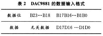

  4.3 数据传输格式
  每个写周期中,向SPI串口移位寄存器写入24位二进制数据,其中D17(MSB)…D0(LSB)为有效数据位,D23…D18为无效数据位,状态任意。其数据格式如表2所示。

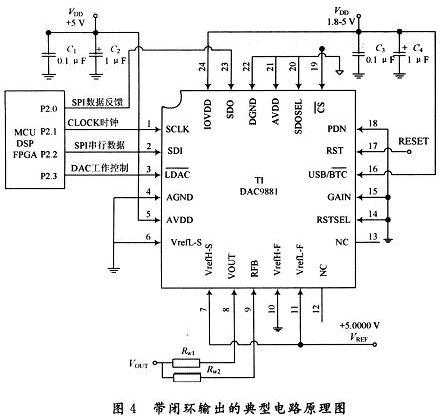

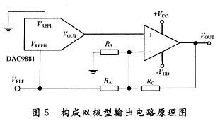

  在控制领域中,如雷达伺服系统、电力电子器件的控制端给定等大多采用的是单极性给定,给定精度的高低直接影响着系统的性能指标。考虑到转换速度越高越好,系统前端可以采用MCU,DSP,FPGA等高速器件作为核心控制单元。单极性输出的典型电路如图 4所示。若要设计任意产生电路,只需将上图4中的反馈环节去除,当要求双极性输出时,电路的设计结构如图5所示。
  例如,式(1)中当RA=2RB=2CC时,VO=4VOUT-2VREF,这样就可以构成输出为-2VREF~+2VREF的双极性电压信号。
