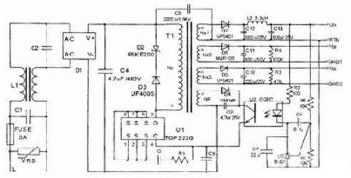

电路设计
本开关电源的原理图如图1所示。
电源主电路为反激式,C1、L1、C2,接在交流电源进线端,用于滤除电网干扰,C5接在高压和地之间,用于滤除高频变压器初、次级后和电容产生的共模干扰,在国际标准中被称为"Y电容"。C1跟C5都称作安全电容,但C1专门滤除电网线之间的串模干扰,被称为"X电容"。
为承受可能从电网线窜入的电击,可在交流端并联一个标称电压u1mA为275V的压敏电阻VSR。
鉴于在功率MOSFET关断的瞬间,高频变压器的漏感产生尖峰电压UL,另外,在原边上会产生感应反向电动势UOR,二者叠加在直流输入电压上。典型的情况下,交流输入电压经整流桥整流后,其最高电压UImax=380V,UL≈165V,UOR=135V,贝UOR+UL+UOR≈680V。这就要求功率MOSFET至少能承受700V的高压,同时还必须在漏极增加钳位电路,用以吸收尖峰电压,保护TOP222G中的功率MOSFET。本电源的钳位电路由D2、D3组成。其中D2为瞬态电压抑制器(TVS)P6KE200,D3为超快恢复二极管UF4005。当MOSFET导通时,原边电压上端为正,下端为负,使得D3截止,钳位电路不起作用。在MOSFET截止瞬间,原边电压变为下端为正,上端为负,此时D1导通,电压被限制在200V左右。
输出环节设计
以+5V输出环节为例,次级线圈上的高频电压经过UF5401型100V/3A的超快恢复二极管D7,由于+5V输出功率相对较大,于是增加了后级LC滤波器,以减少输出纹波电压。滤波电感L2选用被称作"磁珠"的3.3μH穿心电感,可滤除D7在反向恢复过程中产生的开关噪声。
对于其他两路输出,只需在输出端分别加上滤波电容。其中R3、R4分别为输出的假负载,它们能降低各自输出端的空载和轻载电压。
反馈环节设计
反馈同路主要由PC817和TL431及若干电容、电阻构成。其中U2为TL431,它为可调试精密并联稳压器,利用电阻R5、R6分压获得基准电压值。通过调节R5、R6的值可以调节输出电压的稳压值。C8为TL431的频率补偿电容,可以提高TL43l的瞬态频率响应。C7为软启动电容,取C7=22μF时可增加4ms的软启动时间,在加上TOP222G本身已有的10ms软启动时间,则总共为14ms。
U3为PC817型线性光耦合器,其电流传输比(CTR)范围为80%~160%,,能够较好地满足反馈回路的设计要求,而目前国内常用的4N25、4N26属于非线性光耦合器,不宜采用。反馈绕组上产生的电压经D4、C9整流滤波,获得非隔离式+12V输出,为PC817接收管的集电极供电。由于反馈绕组输出电流较小,次级采用D4硅高速开关管1N4148。光耦PC817能将+5V输出与电网隔离,其发射极电流送至TOP222G的控制端,用来调节占空比。
C3为控制端旁路电容,它能对控制回路进行补偿并设定自动重启频率。当C3=47μF时,自动重启频率为1.2Hz,即每隔0.83s检测一次调节失控故障是否已经被排除,若确认已被排除,就自动重启开关电源恢复正常工作。
R2为PC817中LED的外部限流电阻。实际上除了限流保护作用外,他对控制回路的增益也具有重要影响。当R2改变时,会依次影响到下列参数值:IF→IC→D→UO,也就相当于改变了控制回路的电流放大倍数。
下面简要分析一下反馈回路实现稳压的工作原理。当输出电压UO发生波动且变化量为UO时,通过取样电阻R5、R6分压后,就使TL431的输出电压UK也产生相应的变化,进而使PC817中LED的工作电流IF改变,最后通过控制端电流IC的变化量来调节占空比D,使UO产生相反的变化,从而抵消UO的波动。上述稳压过程可归纳为:
UO ↑→UK ↓→IF ↑→IC ↑→D ↓→UO↓→最终使UO不变。
其余各路输出未加反馈,输出电压均由高频变压器的匝数来确定。

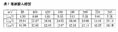

试验数据
该开关电源的输人特性数据见表1,在u=85~245V的宽范围内变化时,主路输出UO1=5V(负载为65Ω)的电压调整率SV=±0.2%,输出纹波电压最大值约为67mV;辅助输出UO2=24V(负载为250Ω),输出纹波电压最大值约为98mV;辅助输出UO3=12V(负载为100Q),输出纹波电压最大值约为84mV。
