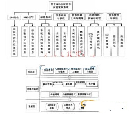

        1系统业务功能
        系统采用三层C/S结构在移动终端、服务器、客户端之间实现三方通信。移动终端实现信息采集、远程数据查询、添加、修改等功能;服务器端主要处理移动终端的数据请求以及客户端的授权请求;客户端软件实现360°全景播放、图片浏览、历史追踪、信息管理的功能,其业务功能如图1所示。
        2系统体系结构
        根据业务功能需求,将系统总体结构划分为数据层、网络传输层、应用层。系统体系结构如图2所示。

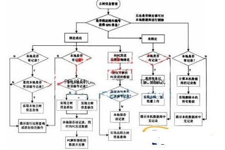

        进入古树名木信息管理模块时,系统将自动传入GPS定位信息与RFID绑定信息。基于WinCE平台上的数据库API函数接口,系统通过设计古树信息编辑对话框实现对古树信息的相关编辑操作,主要包括对信息的查询、修改、添加等功能。信息的查询主要分为本机查询和远程查询两种方式。本机查询主要查询手持端数据库信息,而远程查询主要显示服务器上的数据库信息,此时若本机数据库中没有此远程信息,则保存该信息。信息添加功能主要增添新采集的数据信息,从而保证数据的不断更新。同时,用户还可以对数据库中的信息进行动态修改;根据园林局野外采集信息定义古树名木数据库表结构体(REC_TREE);遍历本机数据库,判断每一条记录的编号属性值(strTreeNo)是否等于RFID模块从标签上读取的编号(m_strBianHao)。移动终端数据库设计流程如图3所示。

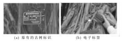

        本文选择福州市长汀村长寿宫的古榕,古树编号为“闽A00057”,保护等级为二级,如图4(a)所示;将电子标签绑定在古树名木上,如图4(b)所示。
        首先登陆系统并设置公网IP地址,打开主界面,如图5(a)所示。在树根处开启GPS定位模块接收GPGGA信息,当数据状态有效时获取原始经度、纬度、海拔信息并转换为度分秒形式。开启RFID读写模块读取电子标签ID,写入编号“闽A00057”,再一次读取编号信息确保编号写入成功。选择传输网络(GPRS/WiFi),进入古树信息管理模块,通过该模块发送联动数据给服务器,
